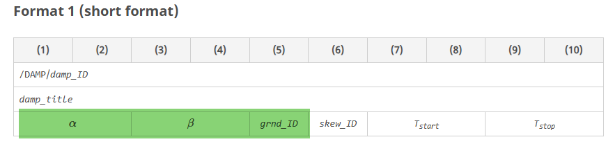

使うカードはスターターの /DAMP で、リファレンスはこちらです。
https://help.altair.com/hwsolvers/rad/topics/solvers/rad/damp_starter_r.htm
ここで、普通の使い方で必要な入力は、次の3項目です。

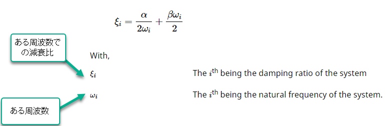

利用する式がこちらです。ただし最初に述べたように、あくまで「このように考えてみたら」というアイデアであって、正しいとかそういうものではありません。
連立方程式として求める方法
ある周波数 ω1, ω2 と、それらに対応する減衰比 ξ1,  ξ2 が分かっているならば、α と βという 2個の未知数に対して、式が 2個できるので、連立方程式として求めてください。
もっとざっくりでいい場合
最初に書いているように、数値の感覚をつかむ程度の目的であるならば、もっとざっくりでも良いわけです。
ここでは、ω1、ξ1 だけ何となく知っているとしましょう。そして、とりあえず、αを求めるときにはβ=0, βを求めるときにはα=0 とすれば
α = 2 ω1 ξ1, β = 2 ξ1/ω1
というように、ざっくりとした値をつかむことができます。
