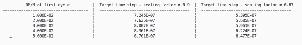

スターターを流して時間ステップを確認しました。今回は小さなモデルで時間ステップの係数を 0.67 とする必要があるため、おおよそ 5e-7 sec/cycle くらいになりそうです。
DM/M at first cycle | Target time step - scaling factor = 0.9 | Target time step - scaling factor = 0.67 ------------------------------------- | --------------------------------------- | --------------------------------------- 1.000E-02 | 7.246E-07 | 5.395E-07 2.000E-02 | 7.636E-07 | 5.685E-07 3.000E-02 | 8.007E-07 | 5.961E-07 4.000E-02 | 8.361E-07 | 6.224E-07 5.000E-02 | 8.701E-07 | 6.477E-07
規格通りですと、5mm 押し込みは 150sec ですので、150sec/5e-7sec/cycle = 3億サイクルくらいになりそうです。さすがに無理ですので、20万サイクルくらいで考えてみます。20万 cycle x 5e-7 sec/cycle = 0.1sec ですので 0.1秒の解析にしてみます。

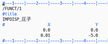

STEP 1 では /FUNCT を使っていましたが、この場合、只の直線ですので、いきなり動き始めます。
#---1----|----2----|----3----|----4----|----5----|----6----|----7----|----8----|----9----|---10----| /FUNCT/1 #title IMPDISP_圧子 # X Y 0.0 0.0 0.01 -5.0 #---1----|----2----|----3----|----4----|----5----|----6----|----7----|----8----|----9----|---10----|

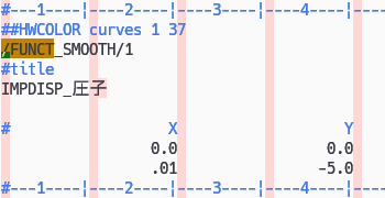

これを /FUNCT_SMOOTH に変更します。
#---1----|----2----|----3----|----4----|----5----|----6----|----7----|----8----|----9----|---10----| ##HWCOLOR curves 1 37 /FUNCT_SMOOTH/1 #title IMPDISP_圧子 # X Y 0.0 0.0 .01 -5.0 #---1----|----2----|----3----|----4----|----5----|----6----|----7----|----8----|----9----|---10----|
そうするとこのような滑らかな曲線になります。
これを、STEP 1 でノイズの大きかった 0.01sec モデルに適用した結果が次です。まだノイズは残っていますが、これなら静的な三点曲げ試験の結果と言ってもよさそうなくらいにはなりました。
