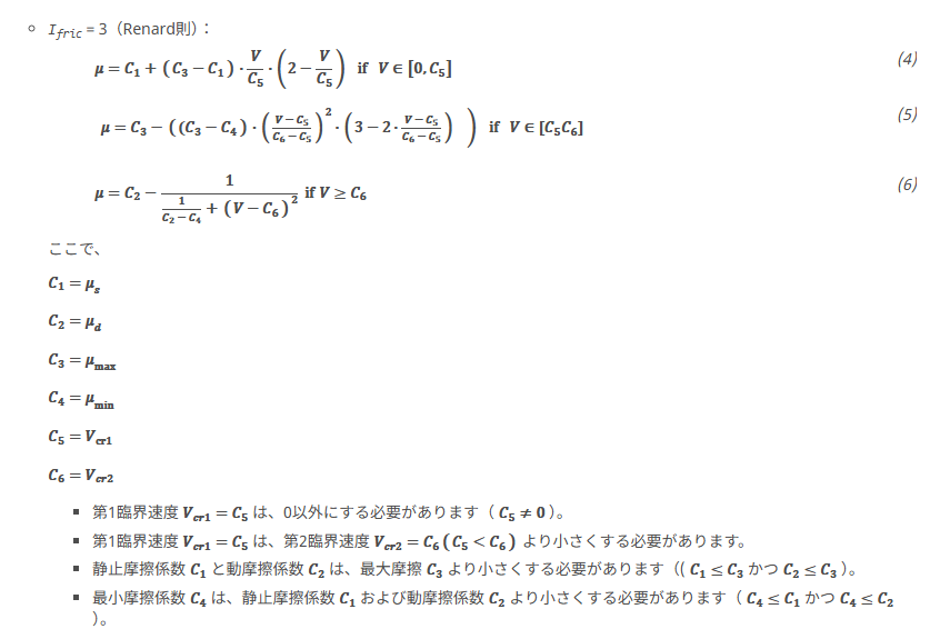

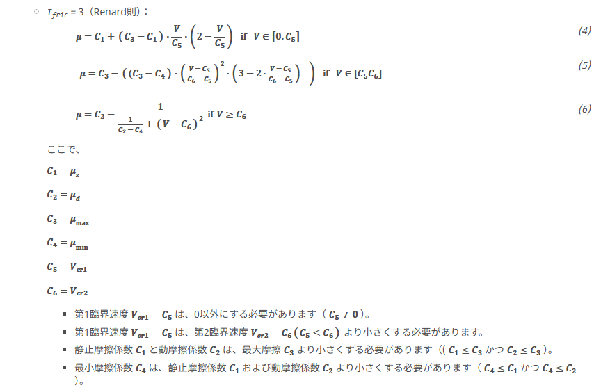

その式はこうなっています。

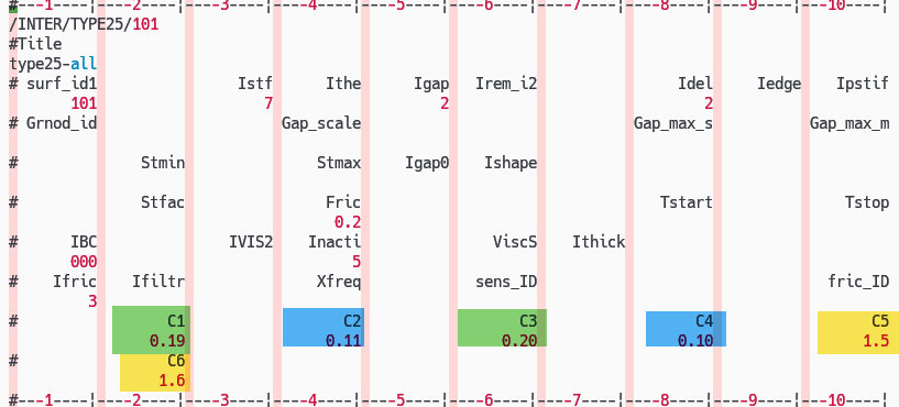

例題では、C3=0.2, C1=0.19,,, C2=0.11, C4=0.1 としています。
C5, C6 は静摩擦から動摩擦に切り替えるときの滑り速度です。C6 を少しだけ C5 より大きくします。例題では、C5=1.5mm/s, C6=1.6mm/s としています。
これを踏まえて、最初の式を見ると、滑り速度 V=0 で μ=C1, V=C5 で μ=C3 となります。C1 と C3 をだいたい同じにしておけば V=C5 までは、おおよそ一定の静摩擦状態と言えるようになります。
最後の式は、V=∞ にて μ=C2、V=C6 で μ=C4 となり、C2 と C4 をほぼ同じ値にしておけば、V=C6 を超えてからは、おおよそ一定の動摩擦状態となります。
真ん中の式は V=C5 ~ C6 の間の移り変わりの表現ですが、C5 と C6 をほぼ同じ値にしておけば、すとんと移行することになります。

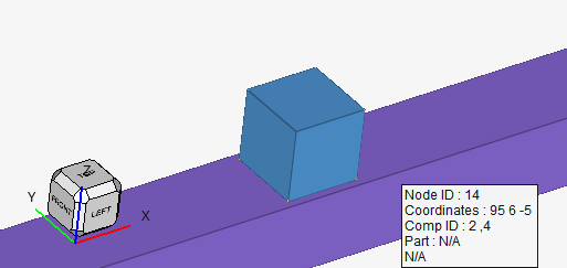

モデルはこのようなモデルです。最初の 1秒間押し付けて、次の 1秒でずらします。フォルダが2個ありますが、滑り速度 1mm/s と 2mm/s でずらしたものです。

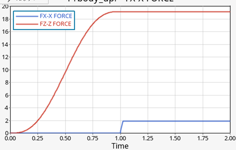

パーツは剛体なので、/TH/RBODY で、負の値とかは見ずらいので絶対値で評価してみました。
こちらは滑り速度 1.0mm/s です。接触力が 19N くらいで摩擦力が 3.8N くらいですので、摩擦係数とすると、おおよそ 0.2 が出ています。
こちらは滑り速度 2.0mm/s です。摩擦力が 1.9N くらいに下がっているので、摩擦係数がおおよそ 0.1 程度となっています。
