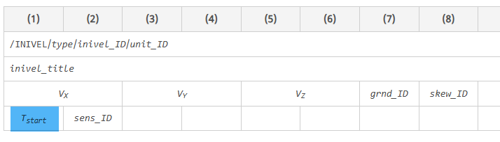

Radioss 2025.1 から初速カード /INIVEL に Tstart オプションが入りました。
これによって、自由に初速を与える時刻をずらすことができます。

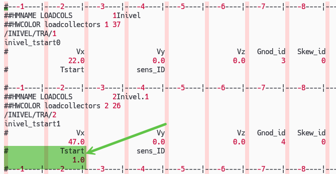

なお、この Tstart のある行に HyperMesh 2025.1 が対応していないので、テキストエディタで手入力が必要です。例題モデルを HyperMesh 2025.1 に読み込むと Tstart のある行が消えるので、注意しましょう。参考記事はこちら、

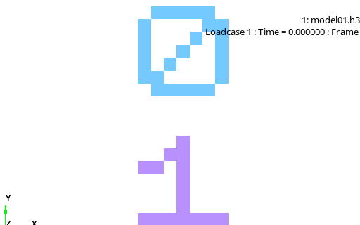

このような単純なモデルです。
/INIVEL カードはこうなっています。インクルードファイル 01_inivel_0000.inc に記載しています。
ちなみに HyperMesh が未対応で手書きしたようなカードは、インクルードファイルとして扱っておくと、何かと都合が良いと思います。
