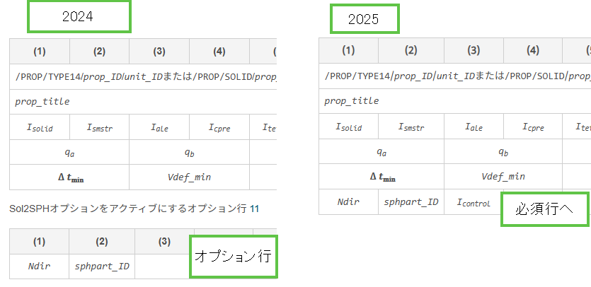

2025:
https://help.altair.com/hwsolvers/ja_jp/rad/topics/solvers/rad/prop_type14_solid_starter_r.htm
2024:
https://2024.help.altair.com/2024/hwsolvers/ja_jp/rad/topics/solvers/rad/prop_type14_solid_starter_r.htm

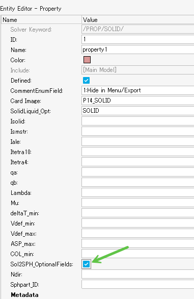

SOL2SPH に関する行が、オプション行から必須行に変更になっています。SOL2SPH を利用しなくても、空行を 1行入れるようになります。
SOL2SPH 参考記事
HyperMesh 2025 では、ここのチェックを入れないと、最終行が出力されないので、入れるようにします。もちろんテキストエディタで 1行入れても良いです。

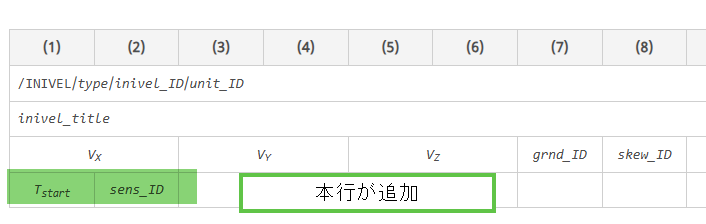

https://2024.help.altair.com/2024/hwsolvers/ja_jp/rad/topics/solvers/rad/inivel_starter_r.htm
2025.1:
https://2025.help.altair.com/2025.1/hwsolvers/rad/topics/solvers/rad/inivel_starter_r.htm

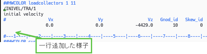

Tstart や センサーによる開始時刻の変更に関する行が追加されています。
HyperMesh 2025.1 が未対応の行のため、テキストエディタで1行追加する必要があります。
