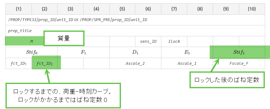

プリテンション用のバネ /PROP/SPR_PRE は fct_ID2 を用いて時刻でロックすることができますが、下図の様に、荷重を下げるカーブを作って、荷重がゼロになったらロックとあります。
荷重が本当に下がってしまったら意味がないので、ここがどのようになるか確認しました。

追加情報: この例題での /PROP/SPR_PRE の設定
ちなみに、この例題は M, fct_ID2 と Stif1 だけで作っています。一番簡単で十分なのではないかと思います。
