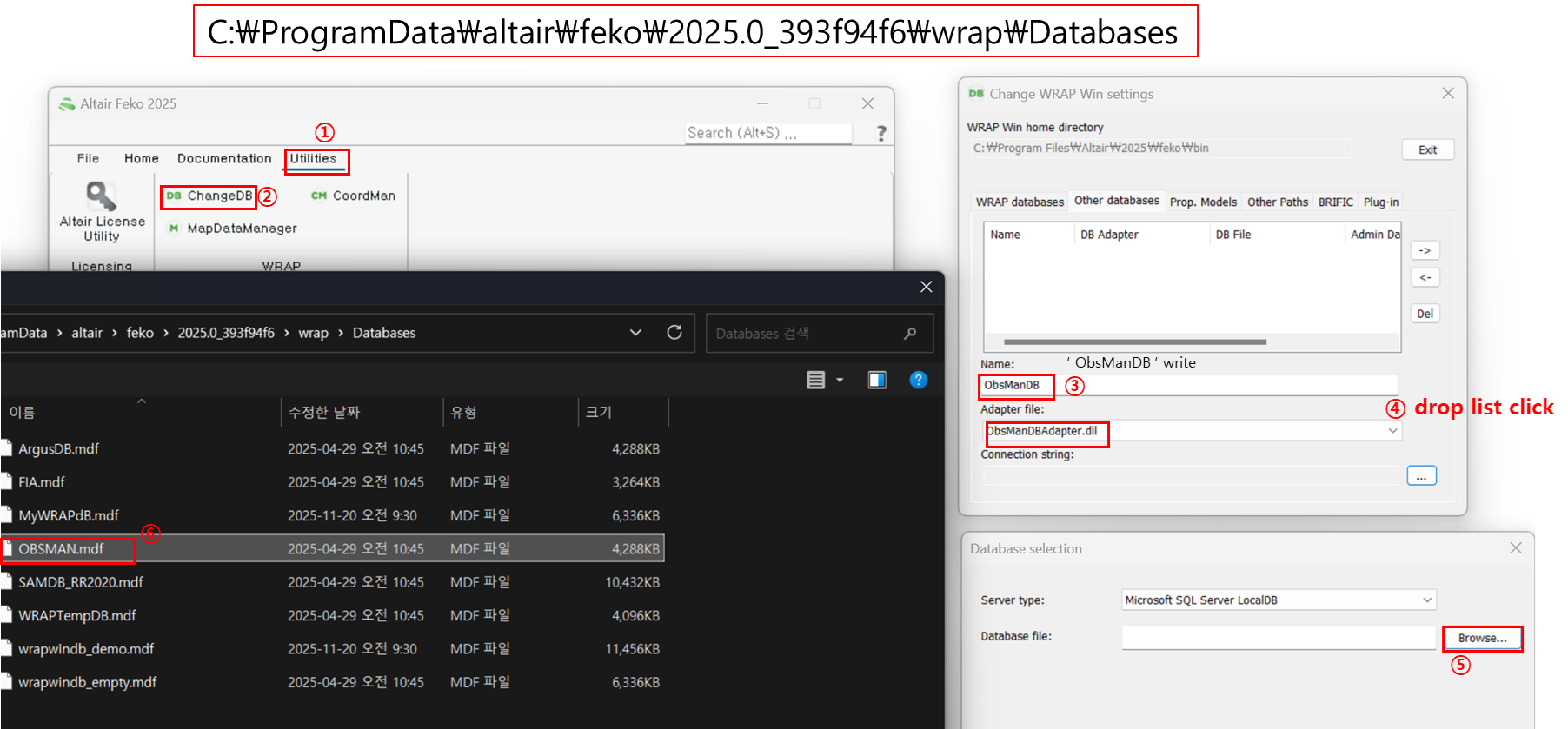

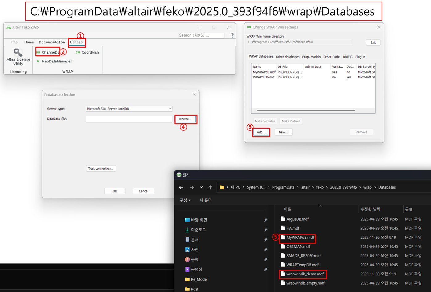

Altair에서 제공하는 대한민국 지도를 통해 Radar Station의 위치를 지정하여 세부 사항을 설정하고 인근에 설비 및 구축될 풍력발전단지에 풍력발전기의 세부사항을 입력하여 반경 100Km 이상의 거리에서 레이다가 식별하는 풍력발전기에 대한 전파간섭 여부와 수치를 확인할 수 있습니다.
(Set the details by specifying the location of the Radar Station using the map of Korea provided by Altair, and enter the details of the wind power generator in the wind farm to be installed and built nearby, so that the wind power generator identified by the radar can be installed at a distance of more than 100 km radius. You can check whether there is radio interference and the number.)
