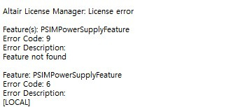

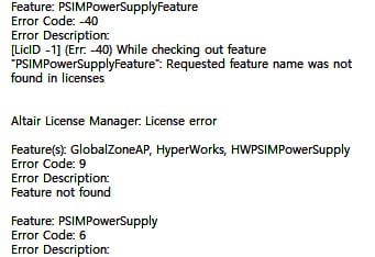

Authorization Successful이 나와도, 위와 같은 오류가 발생합니다. 또한 local path에는 License 코드를 텍스트파일로 저장해둔 상태입니다.
휴대폰 USB 테더링 데이터를 사용하여 인터넷 사용 중이며, 어떻게 해결하면 좋을지 조언 부탁 드리겠습니다.
안녕하십니까. 한국알테어 PSIM 엔지니어 양승대입니다.
보내주신 에러 내용의 경우 원인이 다양하여 해당 내용 만으로 정확한 원인 파악은 어렵습니다.
정확한 라이센스 타입이 어떻게 되시는 것인지? 클라우드 타입인지 아니면 LMS 방식이신지?
정상적으로 구동하시다 갑자기 안되시는 것인지? 시스템의 변동사상이 있으신 것인지? 등의
확인이 필요할 것 같습니다.
하기 메일이나 연락처로 연락주시면 내용 파악하여 지원드리도록 하겠습니다.
