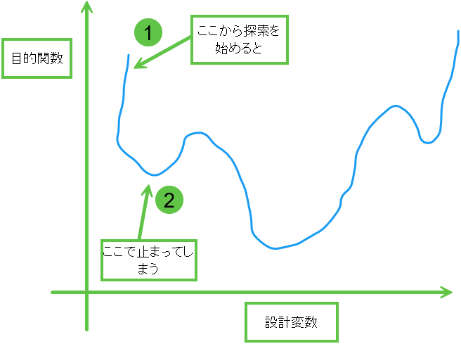

高速で正確な処理ができる反面、下図のように、極値が複数ある問題に対して、スタート地点で、たどり着ける先が決まってしまいます。下ることはできても、上ることができないからです。最適化の世界では、多峰性問題などとも呼ばれます。
(絵が下手ですみません)

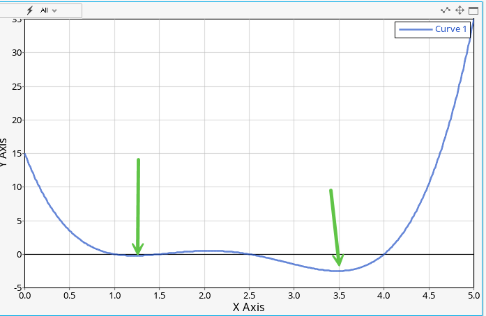

y=(x-1)(x-1.5)(x-2.5)(x-4)
という式の最小値を 0≦x≦5 の範囲で、探索します。
この関数は、このような形になります。x=1.25 と 3.5 のあたりに極値がありますが、値が小さいのは、つまり最適解として優秀なのは x=3.5 のほうです。しかし、もし x=0 とか x=1.5 とかから探索を始めてしまうと x=1.25 のところに至ってしまいます。

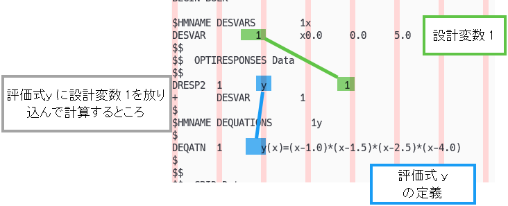

カードの構成です。

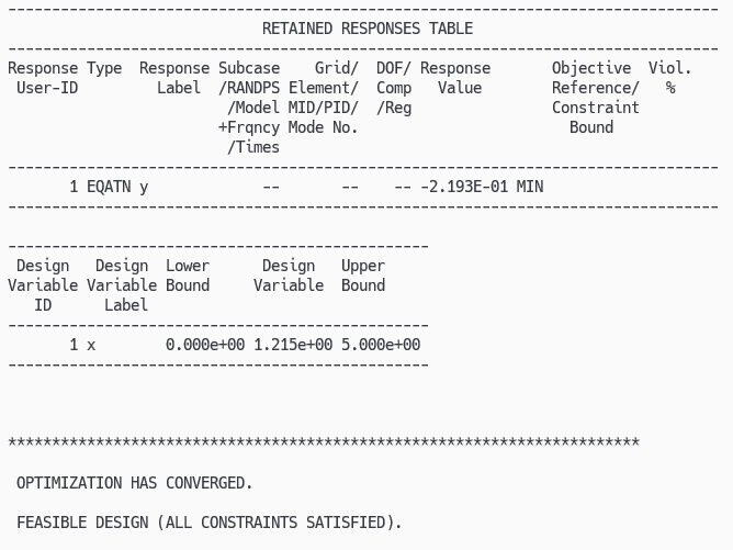

フォルダ 0101_start_0.0 が、普通に最適化を走らせるモデルです。初期値は x=0.0 です。
最終イタレーションで x=1.215 となりました。見事に、よくない方の極値にはまってしまいました。

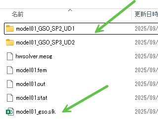

実行すると、フォルダが 2個できていますが、この中に、それぞれ、異なるスタートポイントの最適化ランの結果が入っています。この数は、峰の数に依存します。今回は、峰が 2個ですから、フォルダも 2個というわけです。

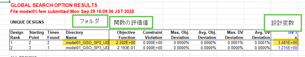

また _gso.slk というエクセルファイルがありますが、こちらが、最適化のサマリになります。
x=3.5 付近の真の最適解を見つけることに成功しています。
