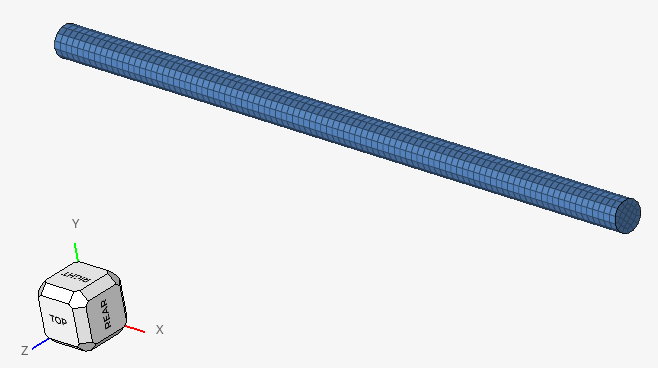

長さ 220mm, 直径 10mm の管です。全て1次ヘキサ要素ですが、1次テトラ要素でも構いません。

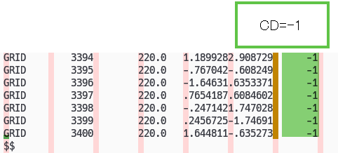

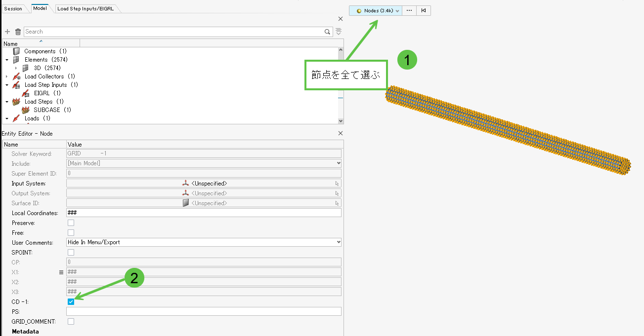

これだけではなく、節点である GRID カードも CD=-1 と入れる必要があります。
HyperMesh での操作は次のような感じです。

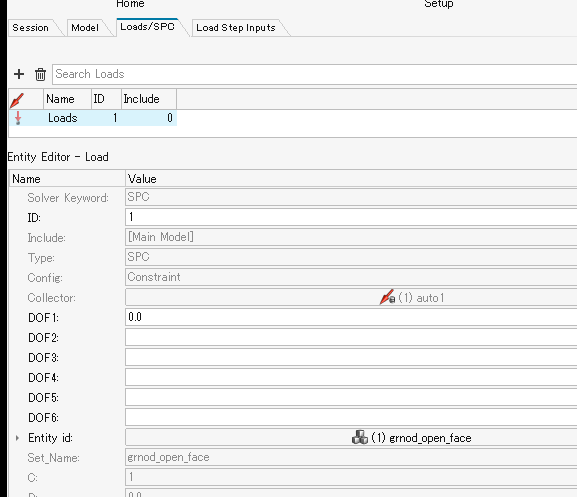

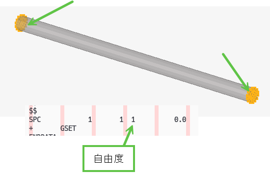

逆に、開放面には、SPC で自由度 1を拘束する必要があります。このモデルでは、次の通りです。ちなみになにを拘束しているのか、と言うと圧力です。頑張って説明を付けると、構造計算では、変位と回転に 6個の自由度がありますが、音響解析では圧力という 1個の自由度しかないために、自由度 C=1 を指定します。

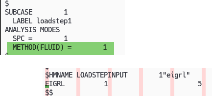

また、固有値抽出条件の EIGRL のサブケース内での参照ですが、構造解析なら METHOD= とか METHOD(STRUCTURE)= となりますが、音響の場合 METHOD(FLUID)= となります。このモデルでは、このようになっています。この例題では 5次まで抽出します。

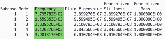

では、.out で結果を見てみましょう。3D 的な効果を無視した理論解は f=nV/2L (V は音速、L=管の長さ)、n が次数なので、1次モードは、780Hz です。大丈夫そうです。
HyperView でも圧力コンタを描かせてみましたが、非常に理論値に近い結果が出ていると思います。
