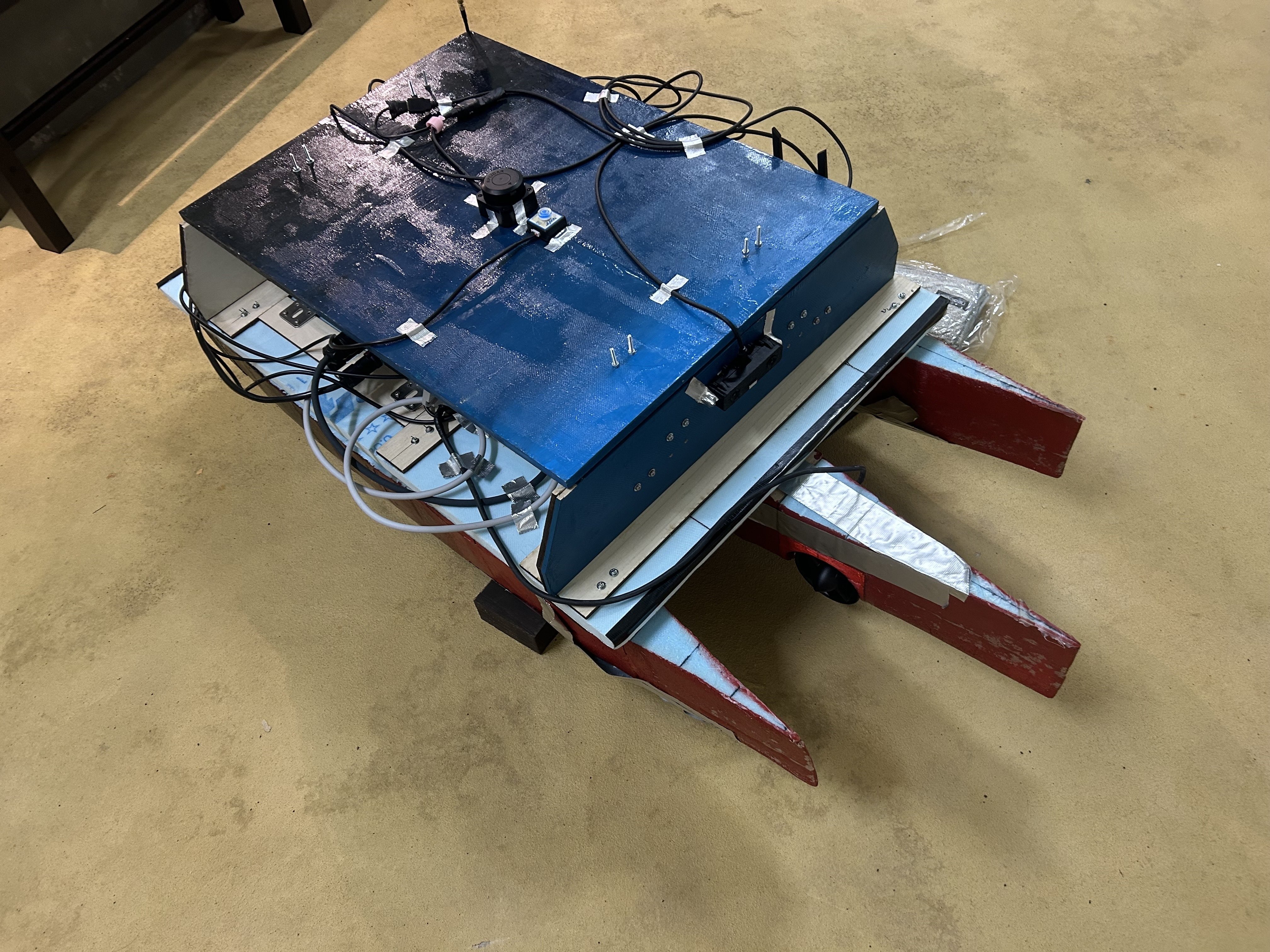

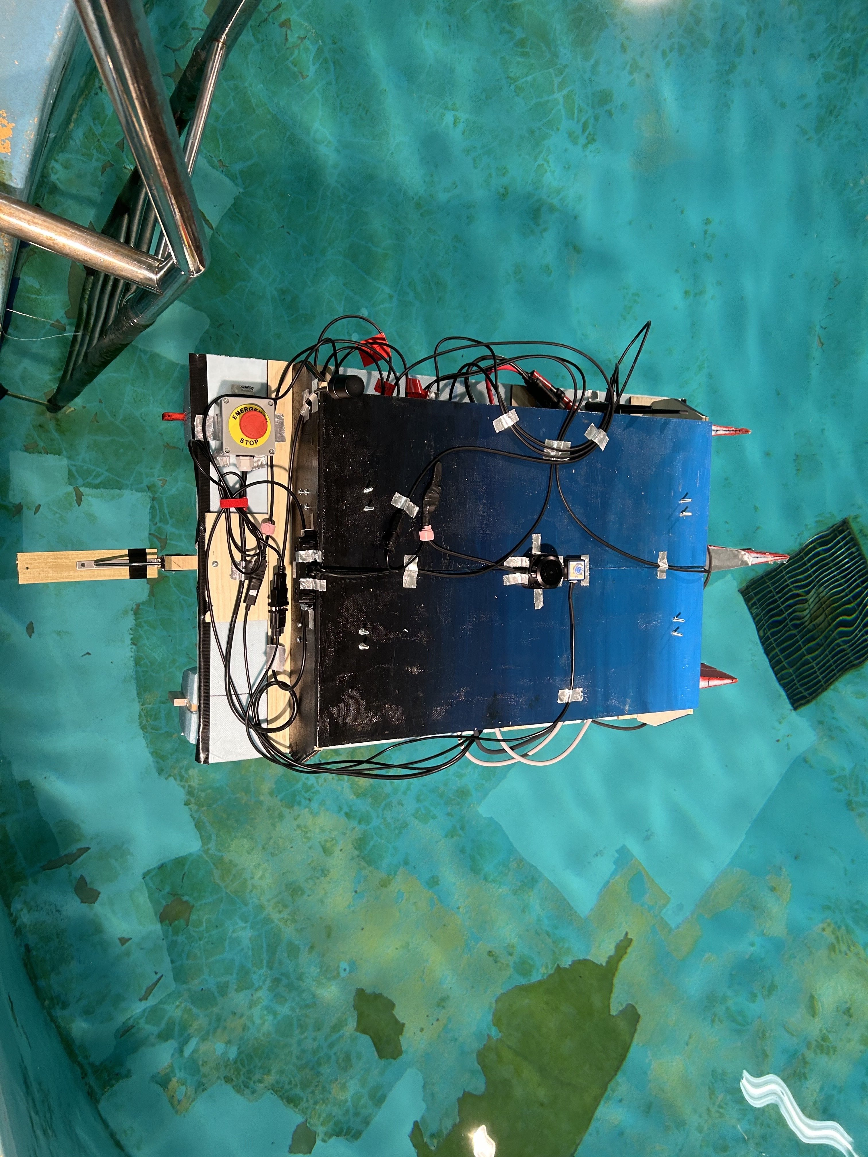

先日、大会に向け、設計しておりました本番機を製作を完了し、組立テストとセンサーとミニPC上で動くプログラムによる状況認識ソフトのテストを行いました!
大会は8/4からスタートし(8/5~8/8は大会会場での調整可能期間)、水上での競技は8/11~8/14に行われます。
ハードウェア・ソフトウェアともに修正点が見つかりましたので、現在最終調整を行っています

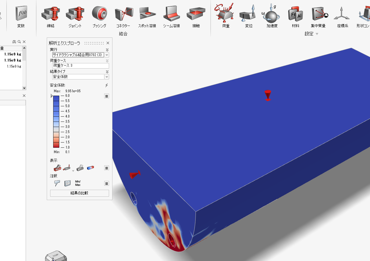

②Altair Inspireによる構造設計
Altair Inspireを使い、力がかかりやすい3Dプリンタパーツ間の結合部をシミュレート・設計しています。
今後は、大会などで取れたデータなどを使い、どのようなシミュレーションによってどのような設計改善ができるかについてじっくり考えていきたいと考えています!
