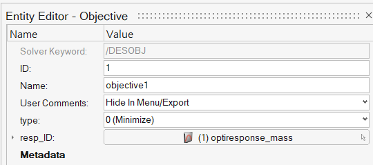

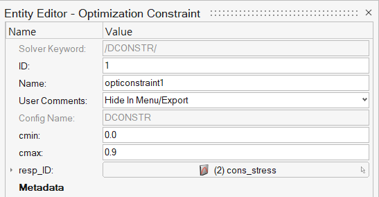

Hypermesh Radioss를 통해 충돌 해석을 진행하고, 이 결과를 바탕으로 topology로 optimize를 진행하고자 시도하고 있습니다.

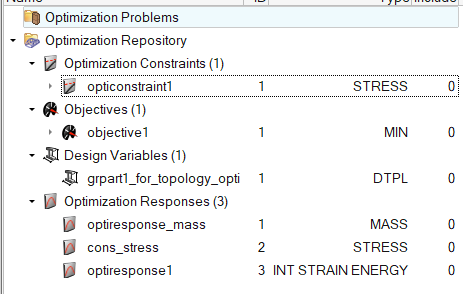

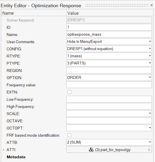

위 사진과 같이 objectives를 질량을 최소화 하는 방향으로 정하고,
constraints를 stress로 구간을 정해, topology 해석을 진행하였습니다.
충돌 해석을 진행 후 위 설정을 하여 저장된,  .radopt 파일을 console solver에서 Run을 하였습니다.
그런데, 아래와 같은 error #1068 Missing ATTA data가 발생하였습니다.
(Radioss 충돌 해석은 오류 없이 정상적으로 진행되었습니다.)
Messages for the job:
*** See next message about line 94884 from file: Layup4_study1.fem
"DRESP1,2,cons_stress,STRESS,PSHELL,,,1,1"

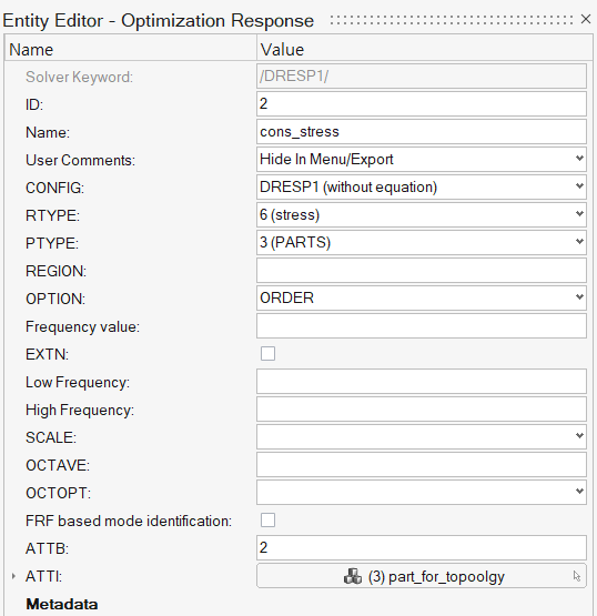

*** ERROR # 1068 *** in the input data:
Missing ATTA data.
reponses와 property 등을 확인하였는데, atta 항목에 대해 찾을 수가 없었습니다.
attb, atti 항목에 대해서도 입력 하여도 똑같은 에러가 발생하였습니다.
위 에러를 해결하기 위한 방안을 알려주시면 감사하겠습니다

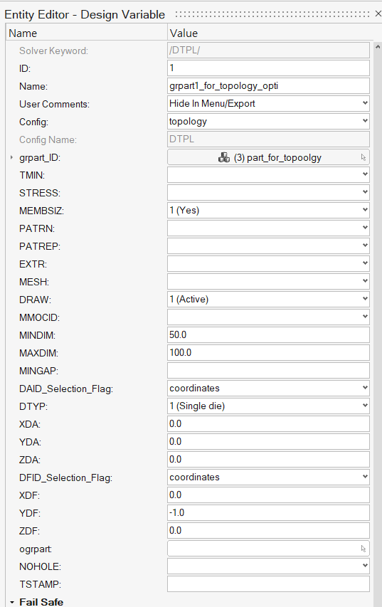

*** ERROR # 1022 *** in the input data:
Field 3 contains a value outside of allowable range.
A fatal error has been detected during input processing:
*** See next message about line 115924 from file: Aluminum_opt_shell.fem
(this is continuation line 2 of DTPL,1 bulk data)
"+,STRESS,0.0"

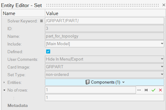

topology를 진행하고자 하는 elements를 선택하여 set으로 만들고 responses와 design varialbles에 넣었는데도, optimize run을 선택하고 solver파일을 export하면, hypermesh의 좌 하단에 위 사진과 같은 문구가 발생합니다.
따라서, 위 문구가 발생하고 해석에 넘어가는 것이 정상인지, 또는 해결 방안이 있는 것인지 궁금합니다.
