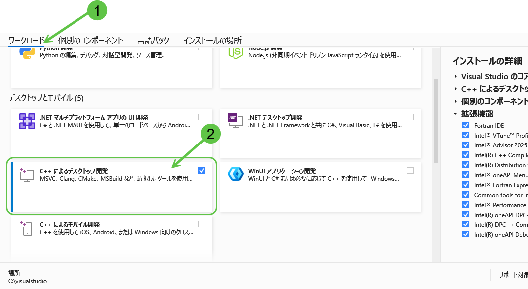

MicroSoft VisualStudio 2022
私から、何エディションを使うべきかという言及はできません。利用規約、組織のポリシー等、皆さま自身で決めることになります。
執筆時点のダウンロードサイトはこちら
https://visualstudio.microsoft.com/ja/vs/
Intel oneAPI よりも先にインストールすることが必要です。
また、インストーラーが示すデフォルトのフォルダー以外にインストールすると、ビルド環境の設定がうまくいかなくて、ビルドに失敗するため、インストールフォルダーは必ずデフォルトのままにします。
ビルドに必要なのは、テキストエディタの部分ではなく、開発環境の部分のため、このワークロードの選択が必須です。

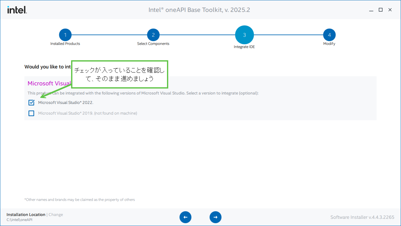

Intel oneAPI base toolkit 2025.2.0
本ツールキット自体は複数のバージョンが選べるようですが、対となる HPC toolkit が 2025.2 のみの配布のようなので、こちらも 2025.2 となります。
ダウンロードサイトはこちらです。
https://www.intel.com/content/www/us/en/developer/tools/oneapi/base-toolkit-download.html
VisualStudio を先に入れているので、インストールの途中で、このように、VisualStudio に紐づけますよ、という確認が出てくるはずです。必須です。外してはいけません。

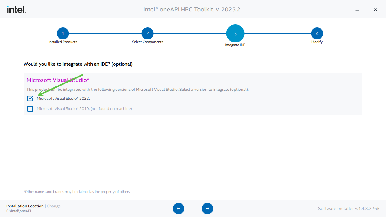

Intel oneAPI HPC toolkit 2025.2.0
ダウンロードサイトはこちらです。
https://www.intel.com/content/www/us/en/developer/tools/oneapi/hpc-toolkit-download.html
こちらもインストール中に Visual Studio との紐づけが出てきます。必須です。

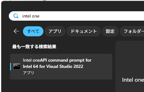

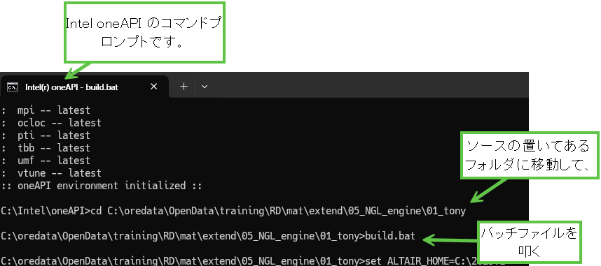

必ずこちらの oneAPI 専用のコマンドプロンプトに入ります。普通の cmd.exe から入っても、ビルドは通りません。
そうしたらこちらに従い 3個の環境変数を設定します

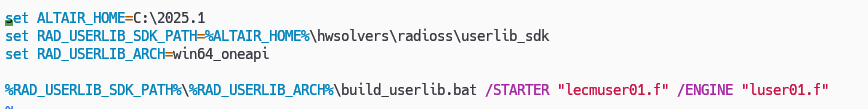

set ALTAIR_HOME=C:\Program Files\Altair\2025.1
set RAD_USERLIB_SDK_PATH=%ALTAIR_HOME%\hwsolvers\radioss\userlib_sdk
set RAD_USERLIB_ARCH=win64_oneapi
ALTAIR_HOME は HWSolvers インストールフォルダです。適宜変えて下さい。上の例は、デフォルトのインストールフォルダとしています。

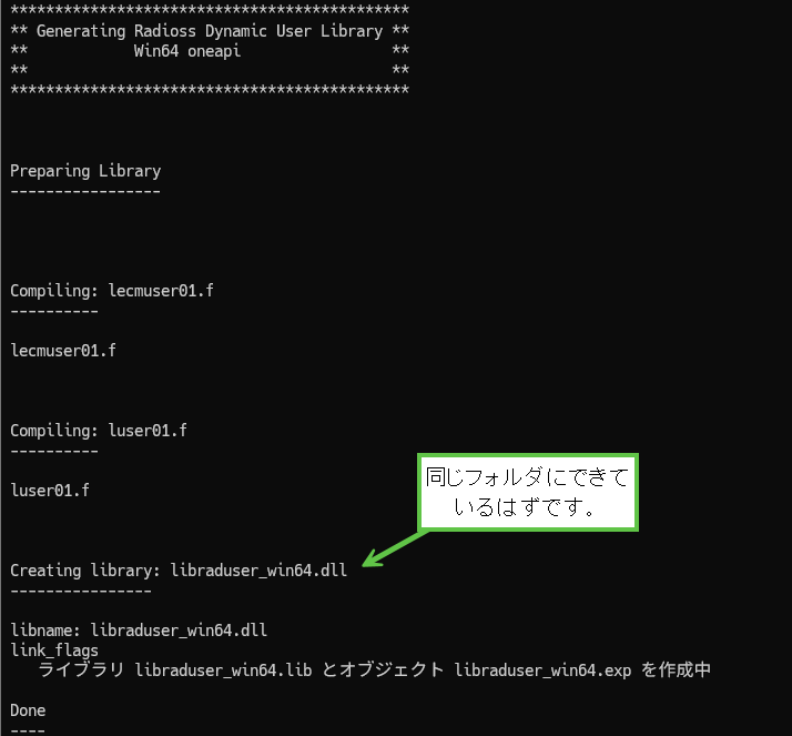

そうしたら build_userlib.bat を使ってビルドします。
https://help.altair.com/hwsolvers/rad/topics/solvers/rad/generate_user_libraries_user_code_r.htm#reference_wzy_llc_j3b__section_jwb_slc_j3b
例えば starter に lecmuser01.f, engine に luser01.f のソースを指定してビルドするなら、こうなります。
%RAD_USERLIB_SDK_PATH%\%RAD_USERLIB_ARCH%\build_userlib.bat /STARTER "lecmuser01.f" /ENGINE "luser01.f"
毎回コマンドを叩くのも大変なので、私はこのようにバッチファイルにしています。私は "Program files" というフォルダの名前が好きではないため、HWSolvers のインストールフォルダを変更しています。
ビルドに成功すると、こんな感じになります。
