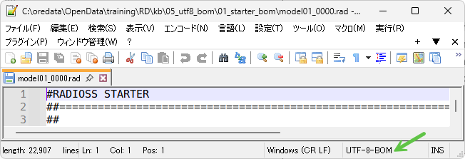

スターターが UTF-8 BOM付の例
この問題が起きてしまうようなエディタは、ファイルエンコーディングの対応など機能が豊富だと思うので、皆さんの使っているテキストエディタで確認できると思います。以下、手元で確認したスクリーンショットです。
(Notepad++)
(Linux で file コマンド)

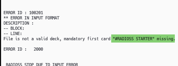

これを実行したときは、こうなりました。一枚目の図を見返すと分かりますが、明らかに #RADIOSS STARTER の一文があるので、このメッセージを真に受けると、なかなかエラーの原因にたどり着けないわけです。
なお、一種の文字化けのようなものなので、必ずしもここでエラーとなるとは分かりません。

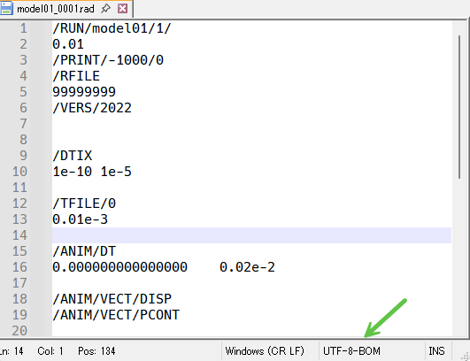

エンジンが UTF-8 BOM 付の例
(Notepad++ での確認)
(Linux の file コマンドでの確認)

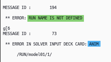

こんなエラーが出ました。/RUN に名前が入ってないとか、/ANIM が間違っているとか言ってきていますが、どう見ても正しいわけです。
このように、エラーメッセージの出たところをどう見てもおかしい時は、UTF-8 に BOM が付いてしまっていないかどうか、確認してみましょう。
