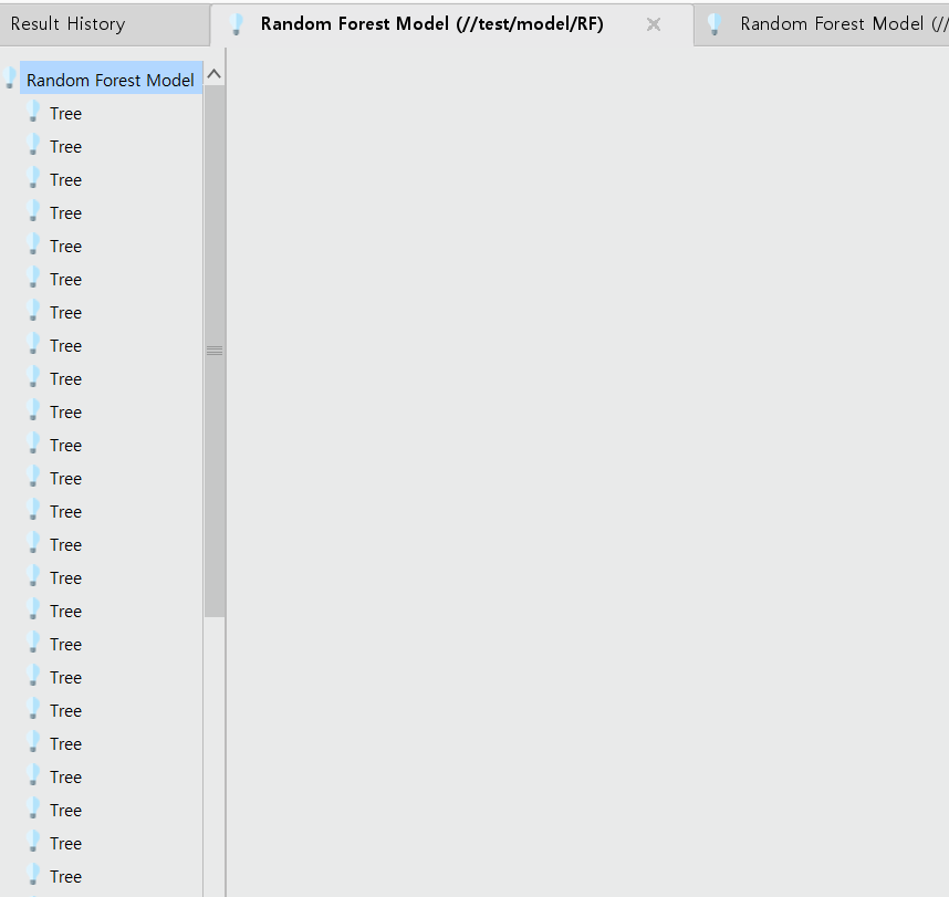

AI Studio 안에 있는 RF 모델은 클릭 시,
이러한 형태로 나오게 됩니다.
하지만 Python learner로 만든 RF 모델은
이런 식으로 Pipeline 구조 형태로 나오고 있습니다.
그래서 endpoint 연결 시 모델 구조가 이상해서 에러가 뜨는 것 같습니다.

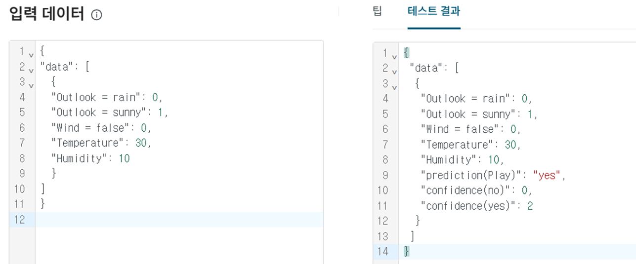

    첨부해주신 코드(=pipeline 구조 모델)를 기반으로 Pyhton Learner 모델 만들어서 Endpoint까지 생성했을 때 동작의 문제가 없음을 확인하였습니다. (테스트한 파일 첨부: 0314_python_learner_test.zip)
    따라서, 해당 오류의 원인이 파이썬 모델 구조가 아닌 Endpoint 배포 과정에서 나타난 것으로 예상됩니다.
    AI Hub에서 Endpoint 테스트 시 테스트 결과에 문제가 없었다면,
    배포 과정에서 데이터 형식, 헤더, 방화벽 등을 확인해주신 후, 관련 사항을 공유해주시면 확인 후 답변드리도록 하겠습니다.
    감사합니다.

    "status": 400,
    "data": {
    "code": "ExecutionError",
    "message": "The process execution has failed: 'Failed to restore custom Python object.'. Detailed error message: 'Reason: ValueError: node array from the pickle has an incompatible dtype:'"
    위와 같은 오류가 등장하고 있습니다.
