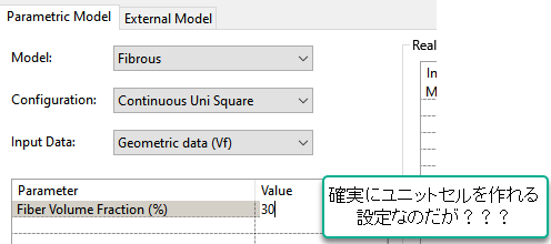

確実にユニットセルを作れるはずの設定で、なぜかユニットセル作成に失敗してしまうときは、まず HyperMesh のパス設定を調べてみてください。ユニットセルは MultiScale Designer が作成しているのではなく、HyperMesh を裏で使って作成しています。
例えば、次の設定は、確実にユニットセル作成に成功する設定です。これが失敗するなら、一番疑われるのが、パスの設定です。

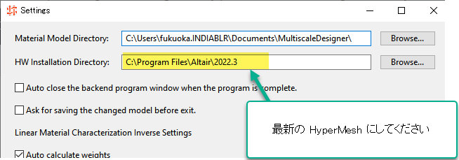

パスの設定
パスが正しくなかった場合 → 正しいパスを設定してください
パスは正しいのに失敗する場合 → 新しい HyperWorks (HyperMesh) のインストールと指定をしてみてください

MultiScale Designer を使用するにあたり、HyperMesh (HWDesktop インストーラ) のインストールも必要です。

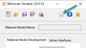

付録1: v2025 以降の場合
- v2025 の場合は、何かしらモデルを開いてから、設定画面に行きます。
