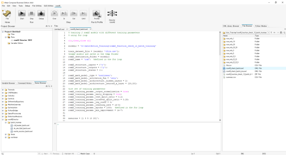

OMLスクリプトの作成(基本)
サンプルファイルをベースに書き換えます。ベースとして、nonlin_register_batch.omlを使用しました。
基本的にGUIで設定していた項目と対応していますので、わかりやすいと思います。
フォルダ、ファイルの指定
トレーニングに使うcsvファイル、作成したromの書き出し先フォルダ、romの名前を指定します。
workdir = 'G:\data\Motion_Training\romAI_function_check_12_batch_training' train_dataset_file = [workdir '\file.csv']; %romAI models are saved in the temp folder romAI_destination_folder = workdir; romAI_name = 'rom';

OMLスクリプトの作成(応用)
for loopその1
まずは、レイヤー数1を固定した5ケースのfor loopを作成します。
事前に実施したいニューロン数のベクトルnneuronsを定義して、for loopの中でニューロン数を書き換えてトレーニングを実行しました。
romAIの出力ファイルはデフォルトでニューロン数、レイヤー数の情報が追記されますので、ファイル名の変更は不要ですが、他のパラメータを変更する場合は、ファイルが上書きされるため、for loop内でファイル名を変更する処理を追加してください。
nneurons = [1 3 5 10 20]'; romAI_math_model._architecture._hidden_layers = 1; %training for ii=1:size(nneurons,1) nneurons(ii,1) romAI_math_model._architecture._neurons_x_layer = [nneurons(ii,1)]; tic; [loss,r2coeff]=romAIdirector_batch(train_dataset_file, romAI_destination_folder,... romAI_name, romAI_structure, romAI_math_model,... romAI_training_params); losses(ii) = loss; r2coeffs(ii) = r2coeff; toc end

バッチトレーニングの実行
エディタの実行ボタンをクリックすると、8ケースのトレーニングが順番に実行され、フォルダに作成されたromが出力されます。
サマリーのcsvファイルは以下のような値が記述されます。
