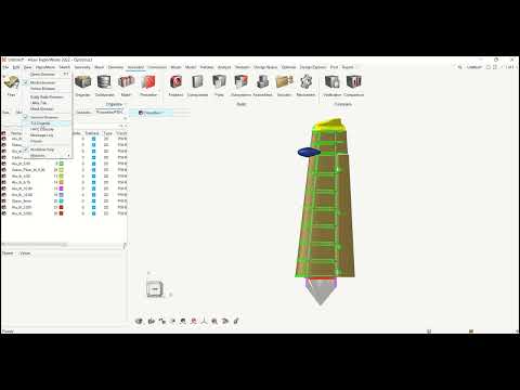

    Bonjour Chloé,
    en premier lieu, j'aurais tendance à vous recommander de rendre les commandes *setvalue plus facilement lisibles en remplaçant les codes des attributs par leur nom. Pour effectuer cette opération je vous invite à consulter la 3eme vide d'une playlist que nous avons démarré récemment sur notre chaine Youtube :
    https://www.youtube.com/watch?v=-QkM8hI1vYk&amp;list=PLGNemB0NFb0AXOgj3rPq929yZwXHQK63-
    Par ailleurs je suis surpris de voir STATUS=2, de manière générale le STATUS devrait être à 1 dans ces commandes
    Enfin, je ne vois pas dans votre ode le contenu de la variables reperes. S'agit-il bien 'une liste? Comment l'avez-vous obtenue?
    Cordialement,
    Michael
