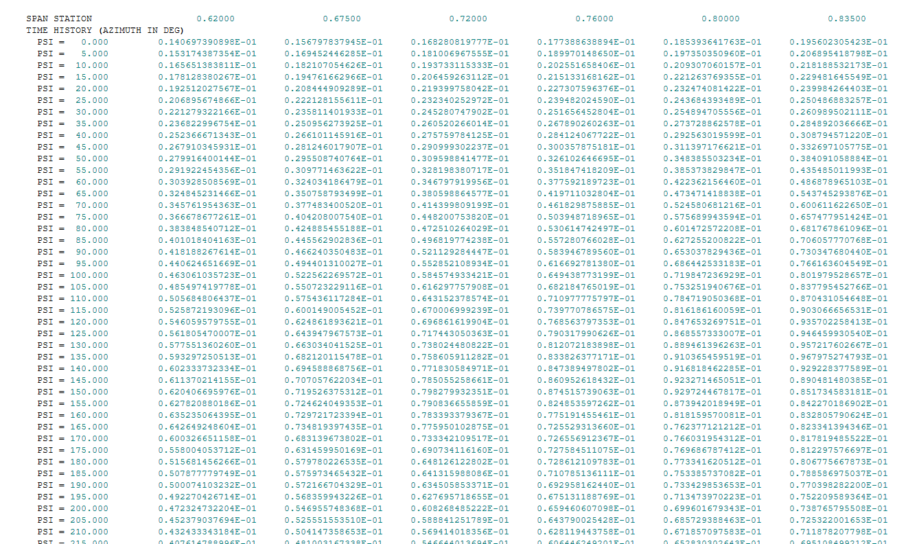

이전에 공유해주신 파일을 이용하여 로터 블레이드가 한 바퀴 회전할 때의 전체 데이터가 blade section별로 나오는 과정은 확인 했으나
제가 원하는 데이터는 로터 블레이드가 한 바퀴 회전할 때 azimuth angle 별로 원하는 blade section의 데이터를 뽑을 수 있는 방법이 궁금합니다.
예를 아래의 사진 자료 통해 공유하겠습니다.
SPAN STAION은 블레이드의 위치이고 PSI는 AZIMUTH angle입니다.
감사합니다.

    안녕하세요,
    보내드렸던 자료 5 page를 참고하시면 될 것 같습니다.
    수렴될때까지 해석을 완료한후
    1 time step 만 해석을 진행하여 방위각과 section data를 기록합니다.
    다음 스텝값을 구하기위해 1 time step을 한번 더 해석하시면 됩니다.
    이 과정을 한바퀴 회전할때 까지 반복하여 각 step 마다 결과값을 얻습니다.
    추가적인 문의 사항이 있으면 알려주세요
    감사합니다.

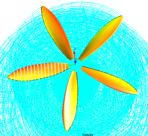

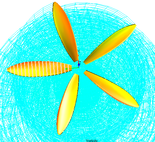

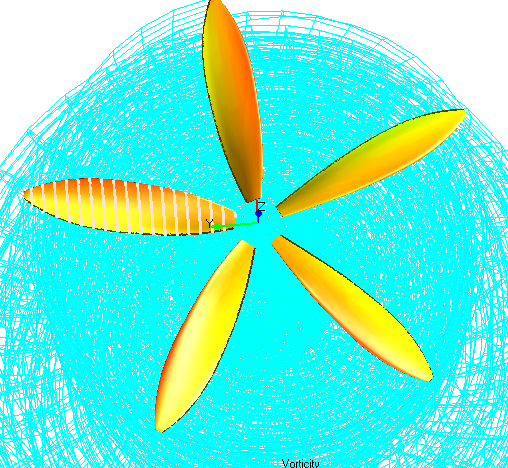

    Time-stepping iterations의 값을 "1"로 설정 후, run the solver를 누를 때 마다 지정한 Surface cross-sections가 위치가 달라지는데 고정된 Surface cross-section를 설정하고 싶은데 방법이 있을까 궁금합니다. 블레이드의 축 방향으로 똑같은 위치에서 해석이 될 수 있게 하고 싶습니다.
    ex)
    • time increment (sec) = 0.002
    • Time-stepping iterations = 1
    Surface cross-sections 설정
    → Refernce : XZ
    → Plot direction : X
    1번째 돌렸을 때
    2번 돌렸을 때
    3번 돌렸을 때
    Surface cross-sections의 위치가 바뀌는 것을 그림을 통해 확인됩니다.
