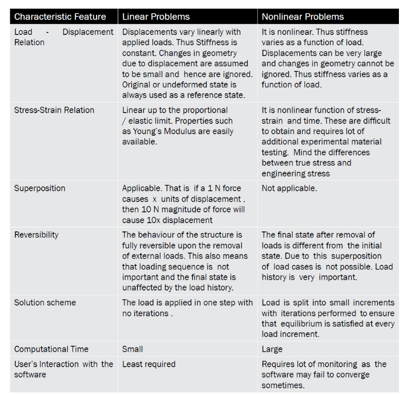

2. Linear FEA (선형 유한요소해석) 와 Nonlinear FEA (비선형 유한요소해석) 비교
실제 모든 재료는 비선형 거동을 보입니다. 강성 행렬은 길이, 단면적, 단면 이차 모멘트 등과 같은 기하학적 파라미터와 탄성계수와 같은 재료의 물성으로 구성되어 있습니다. Linear FEA는 구조물이 하중을 받더라도 이러한 파라미터가 변하지 않는다고 가정합니다. 하지만, Nonlinear FEA는 구조물이 하중을 받을 때 이러한 파라미터가 변하는 것을 고려합니다. 이러한 변화는 하중 증분에 의해 변형된 구조물이 갖는 강성행렬을 재구성 함으로써 해석에 적용됩니다.
비록 모든 재료가 비선형이지만, 선형해석 가정이 유효할 경우 선형해석이 대체 수단으로 사용되며, 이를 통해 계산적인 효율 및 비용절감 효과를 얻을 수 있습니다.
아래의 표는 선형 및 비선형 유한 요소 분석 사이의 차이점에 대한 요약 표 입니다.

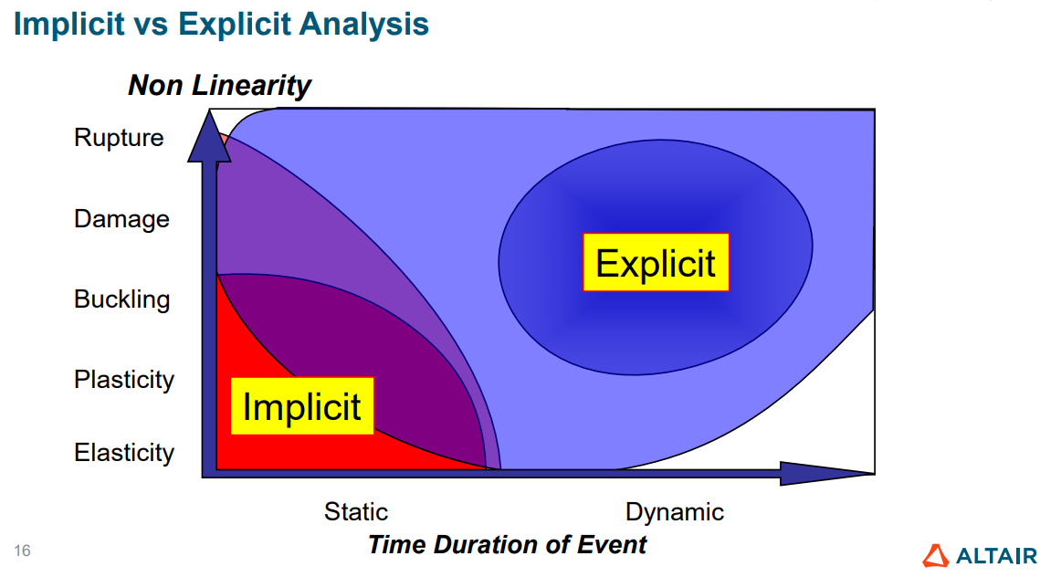

3. OptiStruct와 RADIOSS로 수행하는 비선형해석
HyperWorks 제품 군에서는 비선형 문제를 풀기 위한 두가지 .내연적 방법으로 해를 찾는 솔버인 OptiStruct와 외연적 방법으로 해를 찾는 솔버인 RADIOSS가 있습니다. OptiStruct는 Implicit 솔버로써 선형, 비선형을 다루는 구조해석, 열 해석, 최적화 제품 솔버입니다. RADIOSS는 Explicit 솔버로써 동하중을 받는 비선형 문제에 최적화된 구조 해석 솔버입니다. 복합재와 같은 고급 재료와 다물체 시뮬레이션에 대한 기능에서 높은 확장성, 품질 견고성이 차별화 되어있습니다. 모델의 속도가 빠를 경우 Explicit 솔버를 사용 하는 것을 추천합니다. 아래는 Implicit 솔버와 Explicit 솔버의 개념을 나타낸 개략도 입니다. 문제에 따라 적절한 솔버를 사용하는 것이 좋을 것 같습니다.
