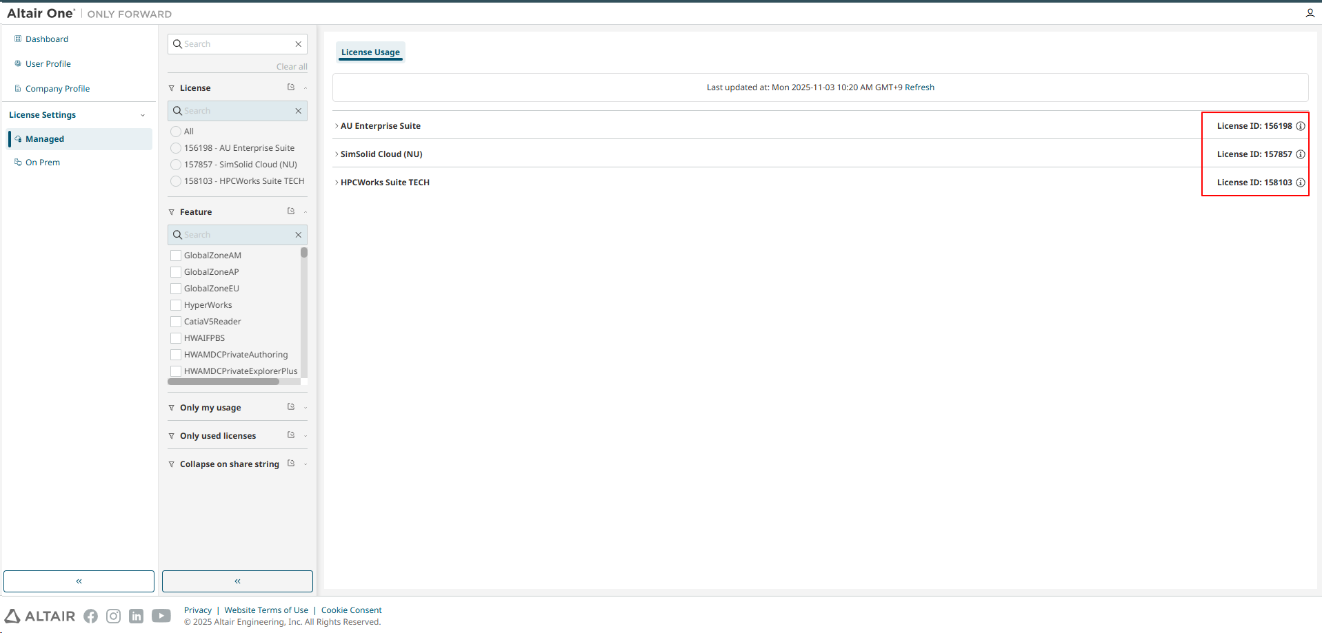

Step1. 추출하고자 하는 라이선스 ID 확인
Altair One 홈페이지 또는 Altair License Utility 앱을 통해 확인 가능

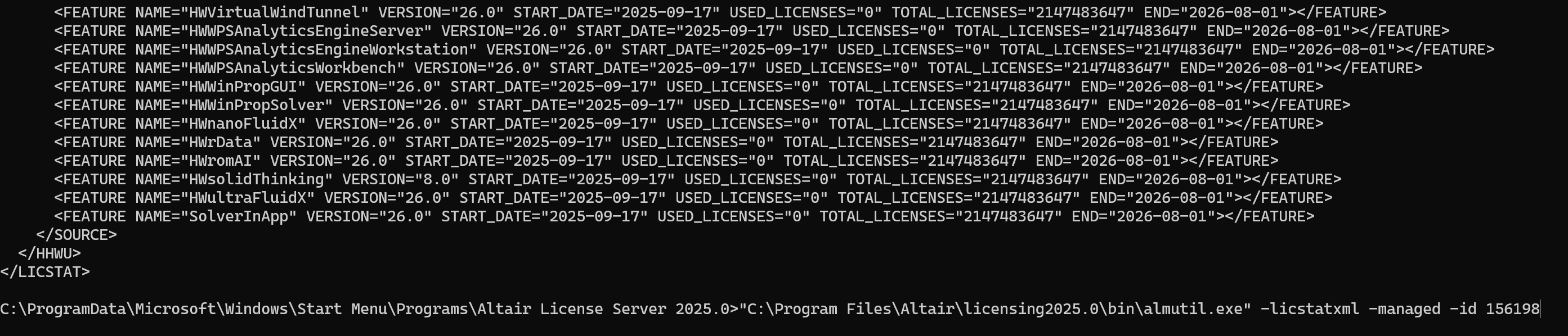

Step2. 윈도우 검색 창 'cmd' > 아래 구문 입력
예시) "C:\Program Files\Altair\licensing2025.0\bin\almutil.exe" -licstatxml -managed -id 156198
