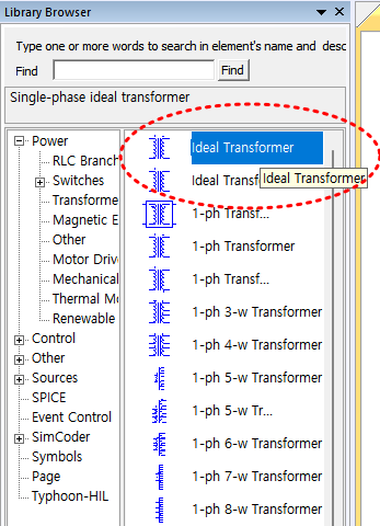

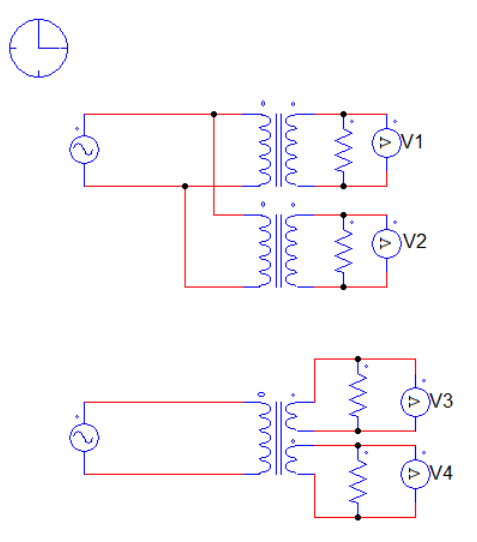

저희가 PSIM에서 사용하는 ideal 변압기는 1차측 단상 2차측 단상만 있는데 저희 버전에서 1차측 단상 2차측 3-winding 이상인 ideal 변압기가 존재하나요?

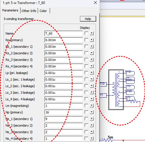

만약 1차측 단상 2차측 3-winding 이상인 ideal 변압기가 존재하지 않는다면 1차측 단상 2차측 3-winding이상인 일반 변압기에 ideal에 가깝게 Lm값은 높게, Ls와 Lp는 낮게 설정해서 사용해도 되나요?
