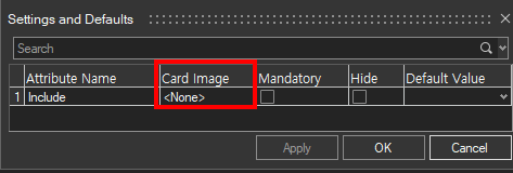

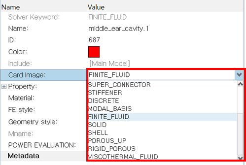

추후, 이를 22.2ver에서 component의 card image를 아래의 첫 번째 사진과 같이 finite_fluid로 설정하는 방법으로 해결하였으나, 22.3과 25.1ver에서는 component의 card image를 선택할 수 없어 해결할 수 없는 실정입니다.

첨부한 사진은 각각 순서대로 22.2, 22.3, 25.1 버전에서 component의 card image 설정과 관련된 부분을 캡쳐한 사진입니다.
가장 위의 22.2ver에서는 card image를 선택할 수 있는 선택지가 있지만, 22.3ver에서는 선택지에 caer이라는 알 수 없는 정보가 있고, 이를 선택했을 시에도 export가 되지 않았습니다.
마지막으로 가장 최신 버전인 25.1ver에서는 card image를 따로 선택할 수 없었습니다.
