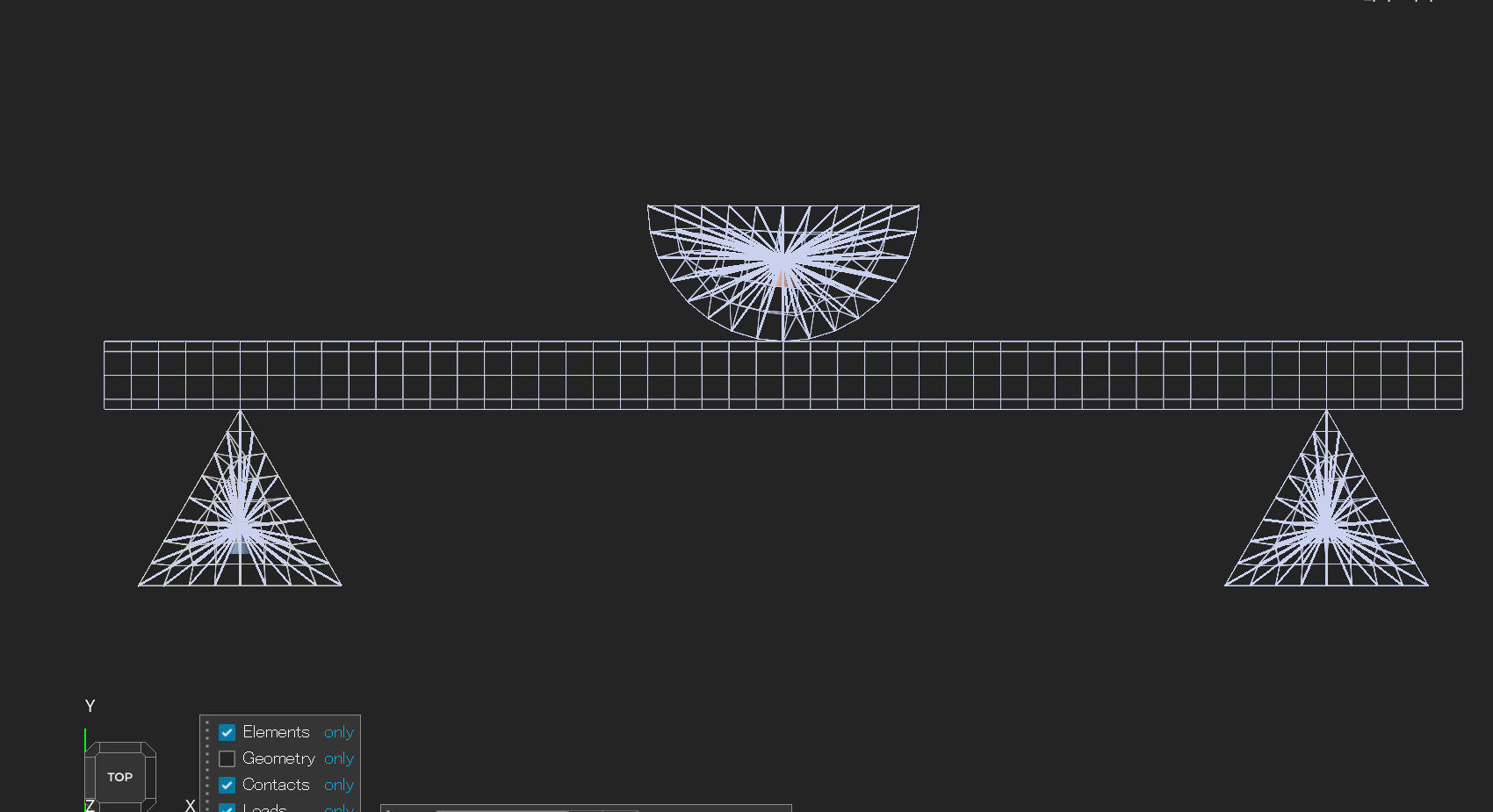

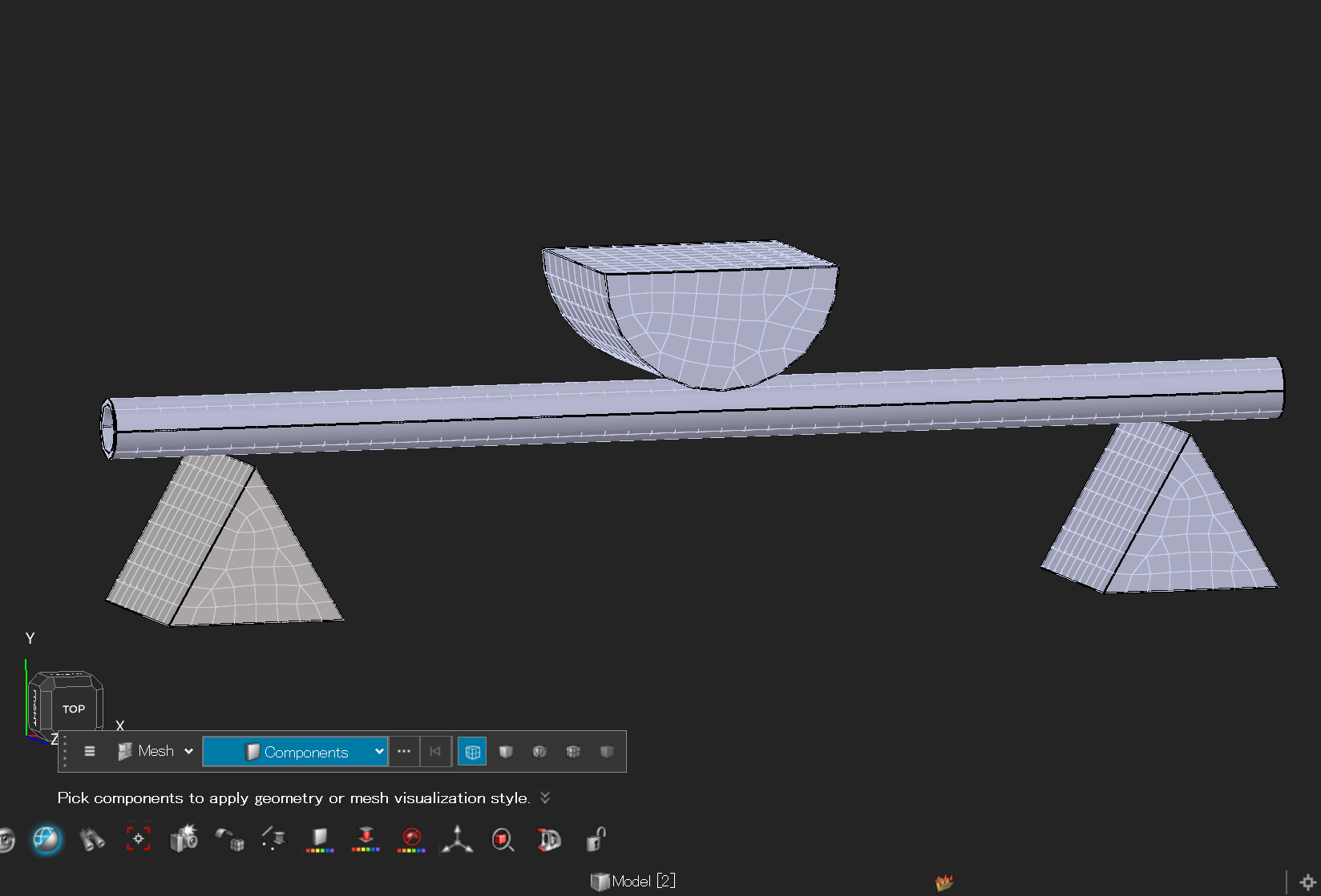

【モデル作成の手順】
まず,パイプと治具を再現し,メッシュを作成しました.
次に,治具の拘束,治具とパイプの接触を作成しました.
その後,
・パイプと治具それぞれのMaterial
・それぞれのProperty
を作成・適用し,0.01secで19mmの強制変位という条件を与えました.
【今後の課題】
このモデルでは,パイプは円形ですが,試験片の際と同様のメッシュを適用しました.
今後は,形状に合わせてメッシュの切り方を適切に選択できるように,学習を進めていきます.
