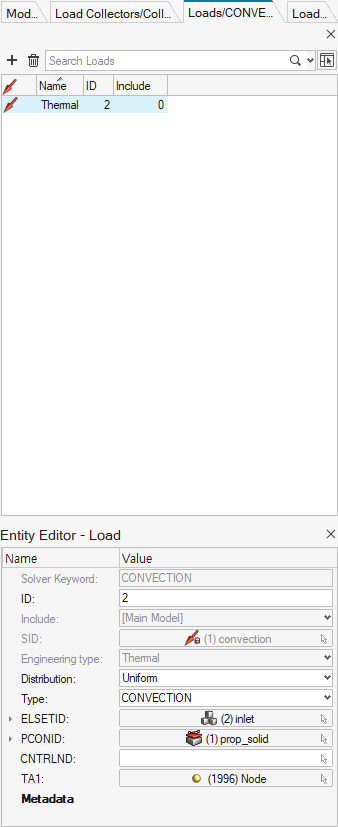

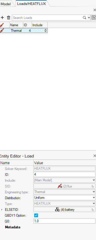

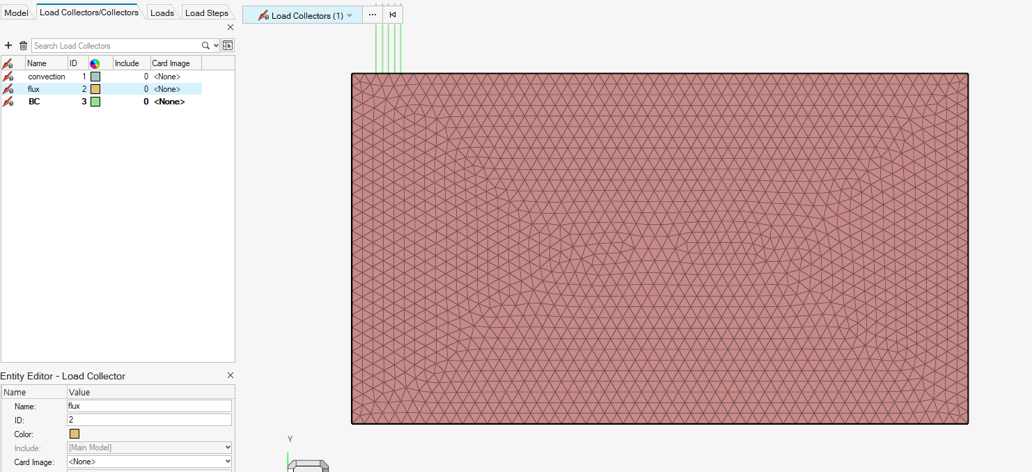

로드 콜렉터를 이렇게 만들었고
각 로드콜렉터에 따라 로드를 만들었습니다.

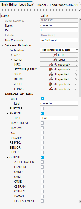

로드스텝도 이렇게 만들었는데

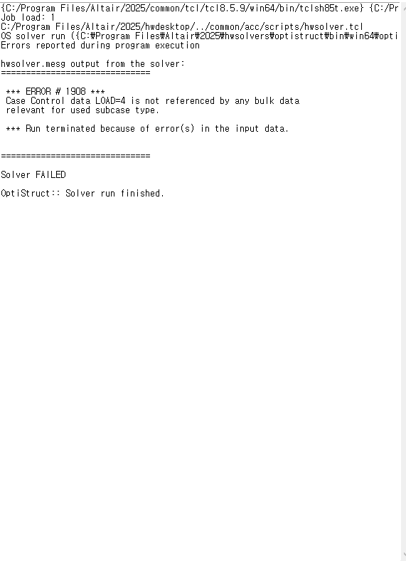

계속 이런 오류가 뜹니다. 어떤 부분에서 잘못되었는지 알 수 있을까요?
버전은 2025입니다.
