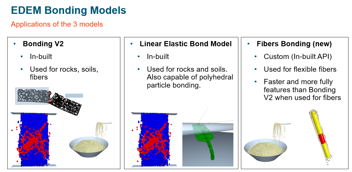

안녕하세요, EDEM을 활용하던 중 Contact model 중 Bonding V2 model에 대해서 질문이 생겨 문의드립니다.
https://help.altair.com/edem/topics/creator_tree_physics/the_bonding_v2_model_r.htm
상단 링크를 통해서 Bonding V2 model의 원리와 특징에 대해서 공부하고 있는데 몇가지 궁금한 점이 있습니다.
Q.
Bonding V2 모델을 통해 결합된 입자들이 탄성적인(elastic) 거동을 보이는지 알고 싶습니다. 아니면 이 모델이 단순히 변형에 대해 저항력만 제공하는 것인지 궁금합니다.
예를 들어서 두 물체가 있다고 가정했을 때 두 물체를 스프링으로 연결하면 힘을 주었다가 ( 인장 혹은 수축 ) 그 힘을 제거하면 원래의 위치로 돌아오는 것처럼 탄성적인 거동을 보이는지 궁금합니다.
혹은, 만약 그렇지 않다면 이 모델은 유체 저항처럼 힘을 가할 때만 저항력이 발생하고, 그 힘을 제거해도 원래 상태로 돌아가는 복원력은 없는 것인지 궁금합니다. 즉, 탄성 모델인지 아니면 단순 저항 모델인지가 정확히 알고 싶습니다.
추가적으로 Bonding V2 model과 Fiber bonding 모델의 차이가 뭔지도 궁금합니다. 둘의 차이는 각 Contact의 탐지 기준외에는 물리적인 메커니즘의 관점에서 보면 자유도 ( axial stretching , torsion , bending )를 spring으로 모사하느냐 Beam element로 모사하느냐의 차이만 있는 건가요?
