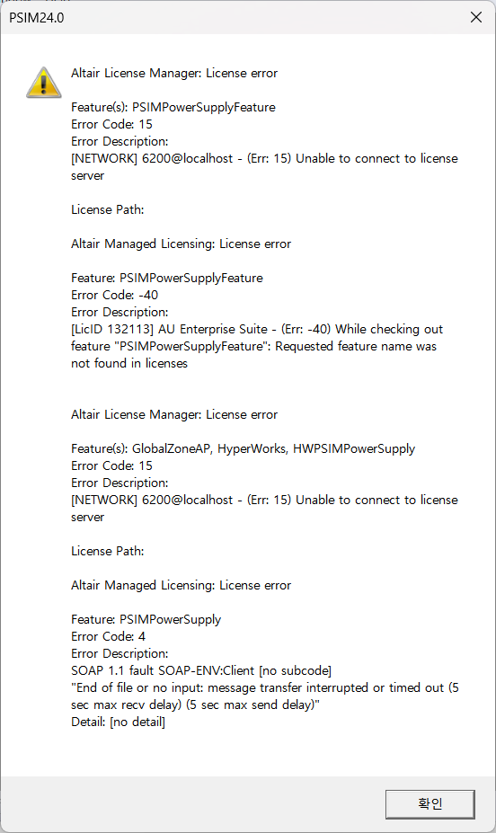

psim을 사용하다가 갑자기 이런 에러가 발생하였습니다. 이 오류가 발생한 이유와 해결책을 알고 싶습니다.
Dear @chaeyam , are you using the academic PSIM version or the full paid version? If you use the paid version please reach out here to create an official ticket for Altair's licensing team to take a look and assist you.
Adding @Rahul_P1 to this question.
안녕하세요.
에러 메세지로 보았을 때 라이센스 서버에 연결이 되지 않는 것으로 보여집니다.
정확한 원인 파악을 위해서는 확인이 필요할 것 같습니다.
-. 기존에 정상 사용하시다가 갑자기 발생한 문제인가요?
-. 라이센스 운영방식이 어떻게 되시나요? PSIM에서 Options > License Setup 에서 'Altair One' 또는 'License File' 중 어떤 방식으로 설정하셨나요?
위의 내용 확인과 연락처 남겨주시면 회신드리도록 하겠습니다.
