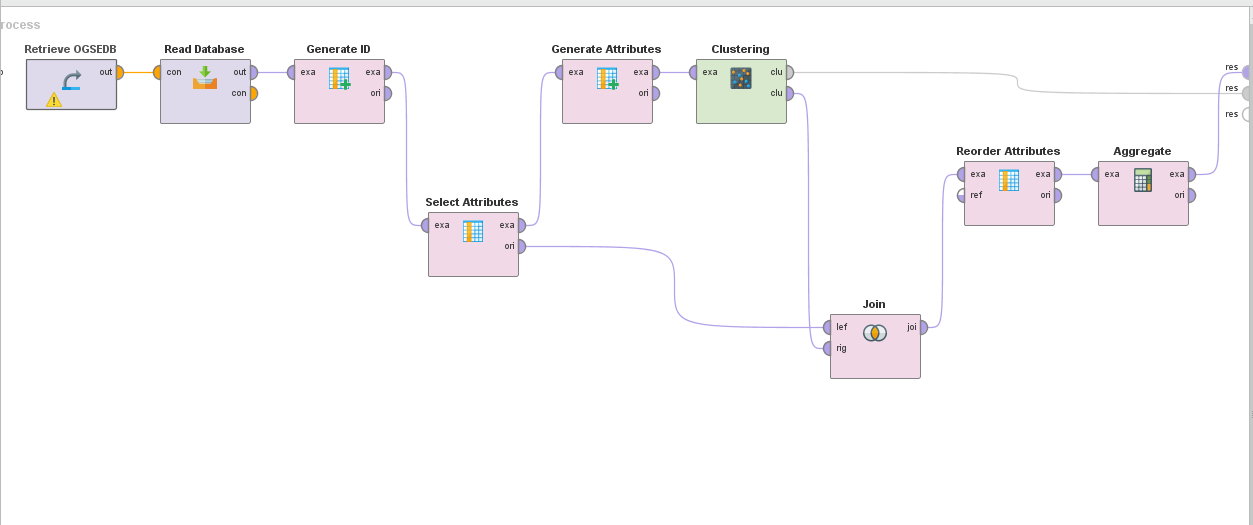

Muestro el pequeño proceso que tengo montado ahora mismo.
En este caso trato señales de un emisor.

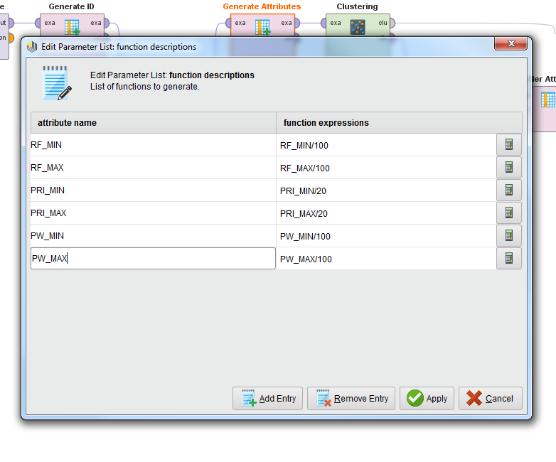

Cuando hablo de pesos, hablo de modificar el siguiente operador generateAttributes.
En cuanto a los valores de dbscan, he probado a tocar el min points o el epsilon, pero no me gusta el clusterizado que hace. Por lo tanto ahora mismo esos dos valores los tengo fijados en, epsilon 0.2 y min points 1

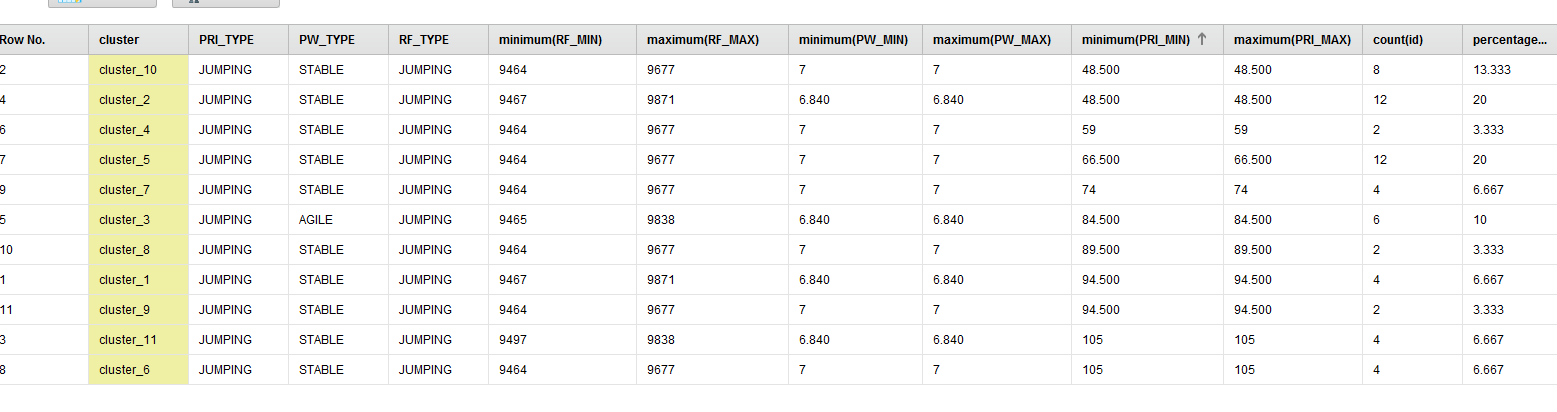

Pongo un ejemplo de lo que sucede. En este caso, PW por ejemplo no deberia tener variaciones y debería tomar 6.84 y 7 en el mismo cluster y no separarlo. Pero esto sucede porque RF debería "tener menos peso" (dividir entre un número mayor), para disgregarlo menos y tener menos clusters.
Y bien realizado sería mover el peso de RF a menos. Esto lo hago dividiendo entre 1000 y volviendo a correr el programa. Con esto consigo que todos los clusters se encuentren con Rf entre 9464 y 9871, sin realizar clusters nuevos entre estos dos valores.
Asi bien, diviendo RF entre 1000 tengo:

de 0 a 250 quiero que el "generate attributes", que es el que me normaliza, tome unos valores, de 250 a 500 otros, de 500 a 750 otro y de 750 a 1000 otro.
Y despues de todo esto, me haga clusterizado dbscan con la opcion que se haya dado.
