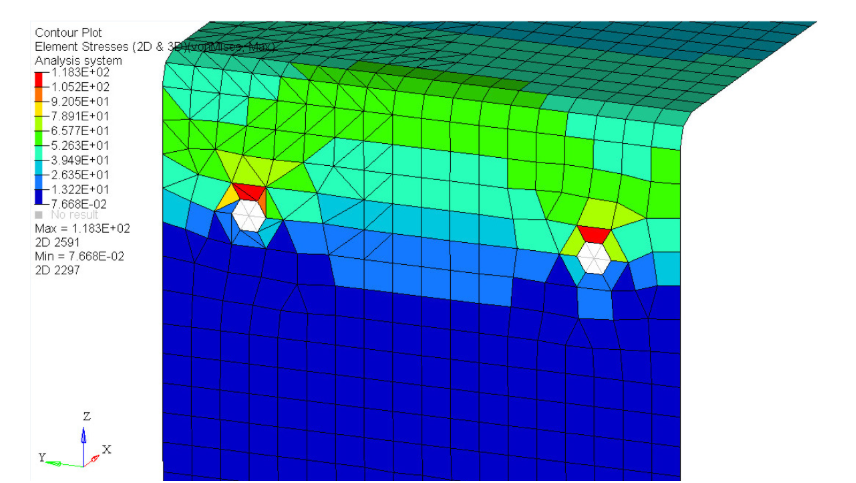

중요한 부분에서 요소 간의 스트레스 형태가 불연속 하거나 급격하게 튀는 곳이 있다면 그 부근의 Mesh를 조밀하게 다시 짜주는 것이 좋습니다. 실험값과 10~15%의 정도 차이가 나는 것은 괜찮은 결과라고 봅니다. 15% 이상 차이가 나면, 경계조건이나 물성, 잔류응력의 존재, 용접이나 볼트 토크 같은 국소적인 효과, 혹은 실험의 오류 등이 있을 수 있습니다.

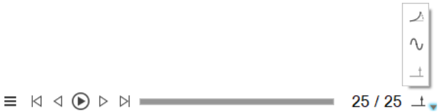

그다음 HyperView에서 결과파일을 불러오면, 애니메이션 결과를 살펴봅니다. Linear, Transient, Modal 세가지 타입의 애니메이션을 지원하는데요, 거동이 예상처럼 나왔는지 시각적으로 확인을 할 수 있습니다.

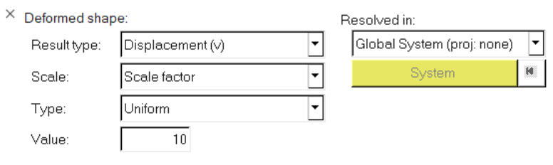

이때 모델의 변형이 매우 미소해서 보기 어려울 경우 deformation 기능으로 스케일링을 변경할 수 있습니다.
매우 변형이 작을 경우 scale factor를 100배로 변형하여 아래와 같이 과장된 결과를 확인할 수 있습니다. 이때 결과값은 달라지지 않으며 아래와 같이 시작적으로만 과장되게 보입니다.

그다음 Contour 패널에서 Stress 결과값을 볼수 있습니다. 대부분의 상용 소프트웨어에서는 Stress를 보기 위한 다양한 옵션을 제공합니다. 노드 결과 값, 요소 결과 값, 코너 결과 값, 중심 값, 가우스 포인트, 평균화 하거나 혹은 하지 않은 결과 값, 등등…… 응력 결과를 출력하기 위한 여러 가지 옵션이 있습니다. 평균을 내지 않거나, 코너 결과 값, 혹은 노드 결과 값은 보통 평균값, 중심 값, 요소 결과 값에 비해 높게 나오는 편입니다. 만약 같은 결과 값이라도 소프트웨어가 달라지면, 값이 달라질 수 있습니다. 각 소프트웨어 마다 초기설정이 다르기 때문입니다. 어떤 소프트웨어는 노드 결과 값을, 어떤 소프트웨어는 평균이 내어진 요소 결과 값을 초기 설정으로 쓰기 때문에 같은 결과라고 해도 설정에 따라 값에 차이가 있을 수 있습니다. 가장 좋은 방법은 간단한 알려진 문제의 답과 비교를 해가면서 설정을 조금씩 변경해 가면 가장 좋은 옵션을 찾을 수 있을것 입니다.

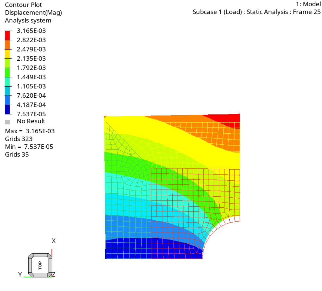

대칭 구조물에서 해석 결과가 비대칭으로 나타나는 경우
참고로! 구조물은 대칭이지만, Auto Meshing으로 자동으로 Mesh를 생성할 경우 대칭으로 생성이 안 됩니다. 아래의 그림처럼 Mesh를 대칭으로 짜줘야만 Hole 주변에서 결과가 같게 나올 것입니다. 대칭모델은 수동으로 메쉬를 생성해 주는 것이 좋습니다.

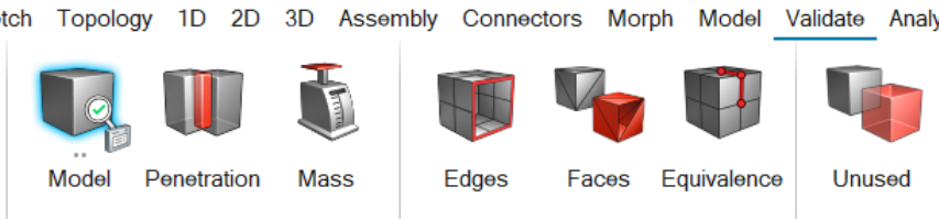

이외에도 요소가 중복으로 있지는 않은지, 요소의 품질이너무 나쁘지는 않은지.. 등은 Check 패널을 통해 점검해 주는 것이 좋습니다.

아래 사진은 중복된 element를 체크할 수 있는 기능 Model Check 입니다.
