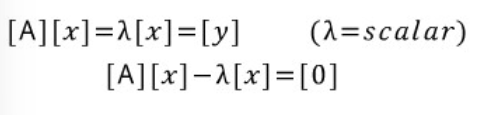

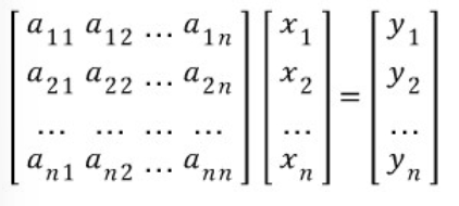

아래 그림의 행렬식이 있습니다.
이 행렬식을 간단히 나타내면 아래 그림처럼 표현됩니다.
여기서 아래와 같은 식으로 성립될 수 있습니다.
위 식의 특성을 살펴보면, 어떤 벡터에 행렬을 곱해도 그 결과값이 기존 벡터의 비율과 똑같다는 것입니다. 이때, 값이 변하지 않는 벡터 x를 eigenvector(고유벡터)라고 부르고, 그 벡터에 곱해져 있는 스칼라 λ를 eigenvalue(고유값)라고 부릅니다.

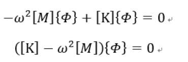

Modal Analysis 의 경우, 외력을 받지 않고 감쇠를 무시하며 일체의 비선형성을 고려하지 않는 선형운동방정식을 이용하며, 그 지배방정식은 아래와 같습니다.
(2번째 식의 경우 수학자들이 2번째 식으로 가정해서 식을 풀어보니 풀리더라 하여 이 수십년간 가정값을 사용한 것이므로 그렇게 받아들이도록 합니다.) 이러한 가정값을 위의 지배방정식에 대입하면 아래와 같습니다.
위 식은 위에서 설명한 고유치 문제라고 할 수 있으며 그 의미를 조금 더 살펴보자면, 관찰하고자 하는 대상의 관성력 ω^2[M]과 탄성력 [K] 이 평형을 이루어 무한하게 진동이 발생하게 됨을 뜻합니다. (왜 무한하게 진동할까요? 감쇠항이 제거되었기 때문입니다.) 이러한 일정한 진동속도가 고유진동수이고, 그때의 진동되는 형상을 모드형상이라고 합니다.

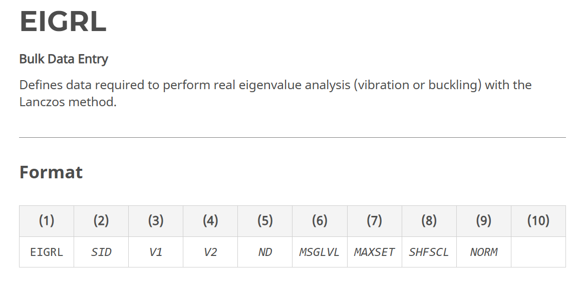

하중 및 경계조건 이외에 Modal Analysis 에서는 한가지 필수적으로 쓰이는 EIGRL 이라고 하는 Bulk Data 카드가 있습니다. 아래는 그 설명과 카드 구성입니다.
중요한 내용만 살펴보겠습니다. EIGRL Bulk Data 카드의 3번 필드의 V1은 관심주파수의 시작 주파수, 4번 필드의 V2는 관심주파수의 끝 주파수로 V1, V2는 관심주파수의 범위를 나타냅니다. 5번필드의 ND는 추출되는 모드의 개수를 뜻합니다. 관심주파수에 대한 파악이 되지 않거나 잘 모를 경우에 ND의 모드 개수만 설정해주시면 주파수 범위에 관계없이 ND의 수만큼 고유진동수 추출이 가능합니다.

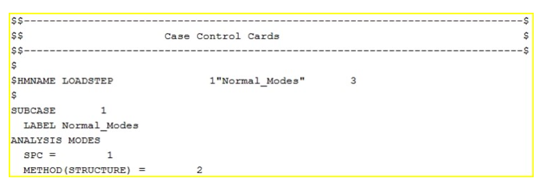

다음 단계로 해석케이스 설정 및 해석수행 부분입니다. Load Step 카드를 생성하여, 그 카드에 해석의 종류를 Normal Modes로 설정, 경계조건이 필요한 경우 SPC 란에 Assign, EIGRL 카드는 METHOD (STRUCTURE) 란에 Assign 해주시면 해석에 대한 전처리가 완료됩니다. 아래 그림은 해당 설정을 완료한 INPUT 파일 내용입니다.

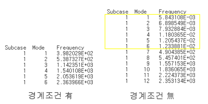

그렇게 해석을 진행한 후 결과는 HyperView를 통해 각 모드마다의 모드형상을 애니메이션으로 확인하실 수 있습니다. 또한 각 모드의 주파수만 확인하고자 하는 경우에는 아래 그림과 같이 *.out 파일을 문서편집기로 열어 간단히 확인하실 수 있습니다.
[Rigid Body Mode]
위 그림의 오른쪽의 해석결과를 살펴보면 경계조건이 없는 상태에서는 1차부터 6차까지 변형이 없이 진동수가 0Hz에 가까운 상태의 Mode가 있음을 확인할 수 있습니다. 이를 Rigid Body Mode라고 하며, 일반적인 3차원 모델은 X, Y, Z축 방향으로의 병진이동모드(translation) 3개와 회전모드(rotation) 3개, 총 6개의 Rigid Body Mode를 갖습니다. 이에 따라 1차 모드부터 6차 모드까지 Rigid Body Mode가 발생하고, 이후 7차모드부터 변형에너지가 발생하는 진동모드로 간주하게 됩니다.
