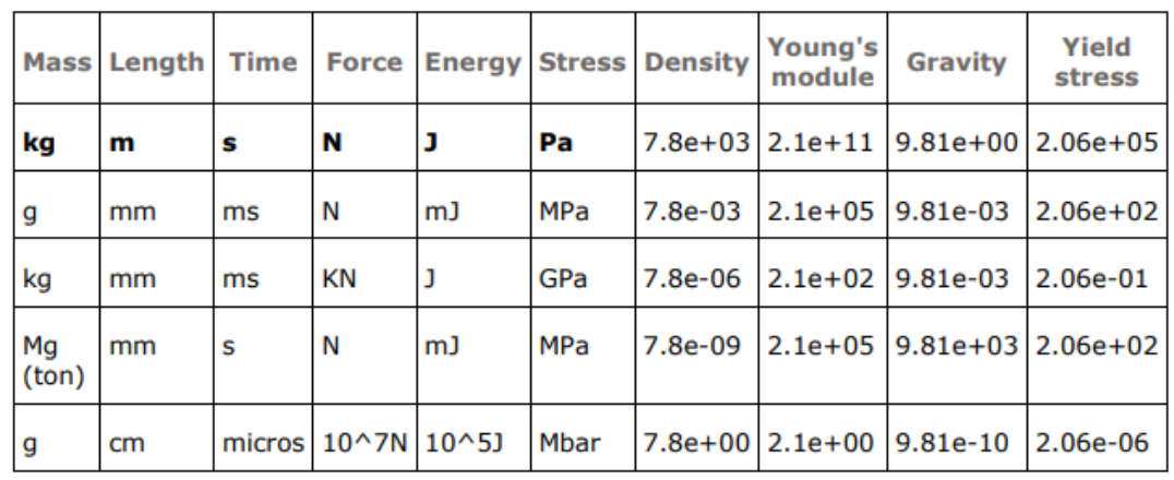

[단위체계]
해석을 진행함에 있어서 단위계를 맞추는 작업은 상당히 중요한 부분입니다. OptiStruct는 별도의 단위계가 없기 때문에 아래의 표에서 하나의 행에 맞추어 단위계를 사용하시면 됩니다.

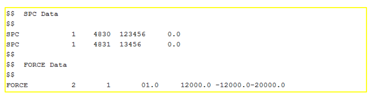

4. 하중 및 경계조건 설정
그렇게 카드의 연결성이 완성되면 다음으로 최근 연재에서 다뤘던 Boundary Condition (Load, Constraints)을 설정합니다. 아래 그림은 INPUT 파일의 Bulk Data에 기록된 정보입니다.

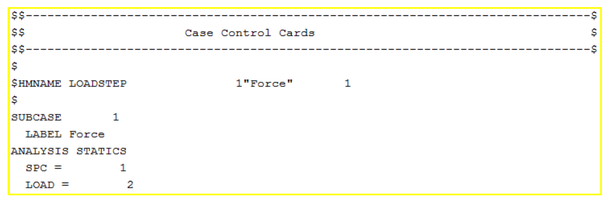

5. 해석케이스 설정 및 해석수행
마지막으로 Load Step이라고 하는 카드를 생성하여, 그 카드에 해석의 종류, Boundary Condition, Output(stress, strain, displacement etc.)에 대한 설정을 Assign 해주시면 해석에 대한 전처리가 완료됩니다. 이 부분은 INPUT 파일 중 SUBCASE INFORMATION SECTION에 해당되는 정보입니다.
전처리가 그렇게 마무리가 되면 비로소 해석을 수행하실 수 있습니다.

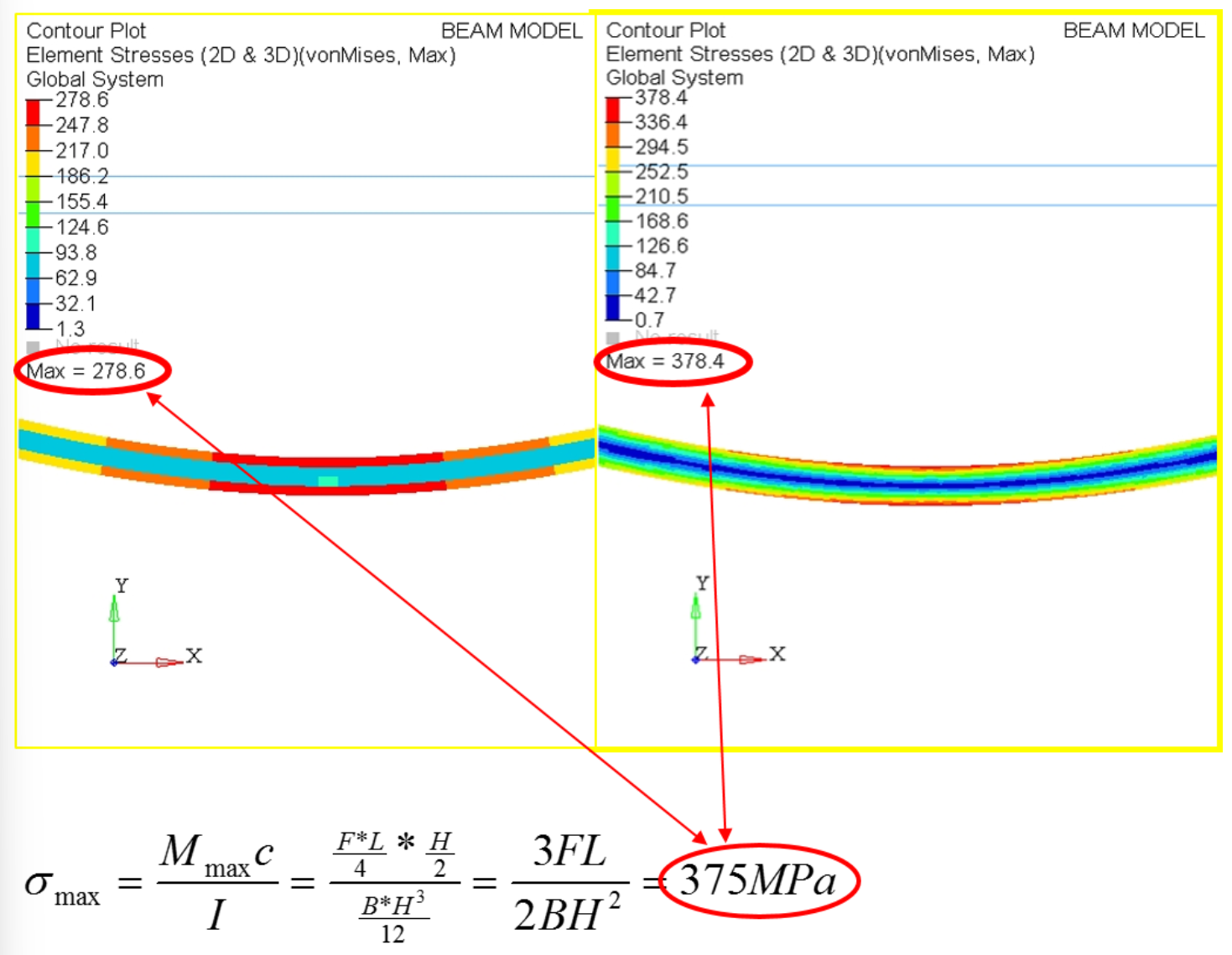

일반적으로 선형정적해석의 결과는 Stress, Strain, Displacement 등을 확인합니다. 다만 이러한 결과가 타당성이 있는지에 대해서 검토가 필요합니다. 예를 들어 수계산이 가능한 간단한 구조를 해석하는 경우 수계산의 결과와의 오차가 5%~7%가 될때까지 요소의 조밀도를 조절하여야 합니다. 요소가 조밀할수록 정확한 값을 출력할 수 있지만 해석시간이 오래걸릴 수 있기 때문에 적정한 수준으로 요소의 조밀도를 설정하여 유한요소를 생성하는 것이 바람직합니다. (아래 그림 참조)
