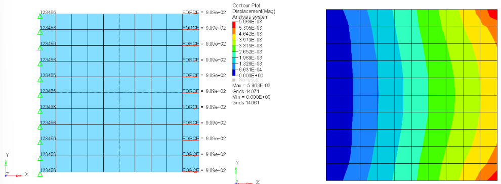

3. Force On Line Or Edge
Plate에서 10,000 N을 적용해야 한다면 Force는 엣지위의 전체 노드에 적용 됩니다.
이때 코너 노드에서의 Force가 중요한데요.
엣지위의 노드 11개에 전체적으로 10000N을 11개로 나누어서0.09e+02로 부여하면, Displacement 결과는 아래와 같습니다. 빨간색으로 튀는 부분이 평판의 코너 부분에 있는데요, 이 코너 노드에서 유독 높은 변위가 발생하는 이유는, 가운데 노드와 달리, ½ element edge에서만 반응을 하기 때문에 생기는 현상입니다.

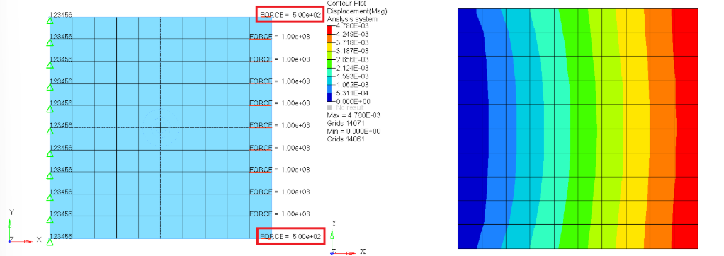

동일한 판에, 이번에는 엣지의 가운데 9개 노드는 동일한 크기로, 코너의 노드에만 ½ 힘을 부여하는 경우입니다. 해석결과를 보면 11개 노드에 동일한 force를 부여했을때보다, 명백히 균등하게 분포되어 있습니다. 따라서, 집중하중을 부여할때는 코너부분을 고려해 주어야 합니다.

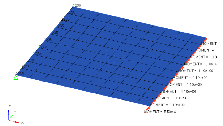

5. Bending Moments
Bending Moment는 Double arrow로 나타냅니다. 모멘트의 방향은 오른손 법칙에 의해 결정됩니다. 아래의 그림을 보시면, 화살표가 Y 축의 양의 방향으로 향하고 있으므로, Y축을 기준으로 시계방향으로 회전하는 힘을 나타내는 것 입니다. 결과적으로 Plate 가장자리의 노드들은 Y축(dof 5)을 기준으로 회전하는 경향이 타나 날 것입니다.

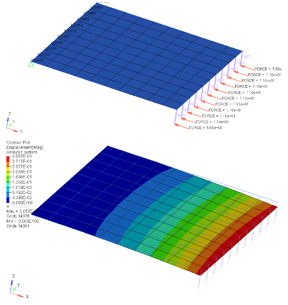

만약 동일한 효과를 구현하고 싶으면, 집중하중(Force)를 이용할 수도 있습니다. 아래그림과 같이 Plate의 가장자리 노드에 Z 방향으로 RBE2(1D 강체요소)를 생성한 다음 RB2 요소 끝에, 집중하중을 – X 뱡향으로 적용하면 동일하게 회전하는 힘을 구현 할 수 있습니다.

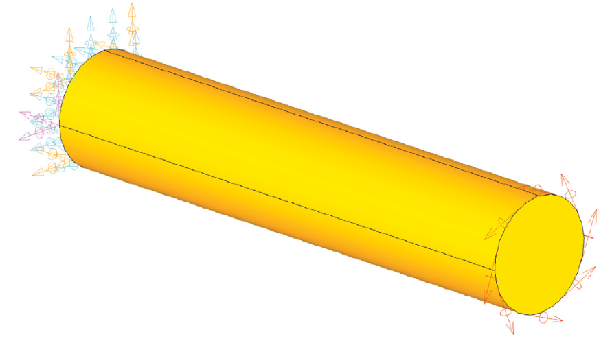

6. Torque
Torque는 무엇일까? 앞에 나온 Bendind Moment랑 다른 점이 무엇일까??
Torque는 Moment의 축이 Shaft축에 평행하게 적용되었을 때를 말합니다.
Torque는 Shear stress과 Angular deformation을 유발합니다. 비틀림을 유발하는데요,
굽힘을 일으키는 Y축 Moment(My)나 Z축 Moment(Mz)이 Normal stress 와 Longitudinal deformation을 유발시키는 것과는 다릅니다. 토크의 방향은, 모멘트와 마찬가지로 오른손 방향 법칙을 적용합니다!
* 참고로, Solid 요소의 경우 노드에서 회전 강성이 없기 때문에, RBE2나 RBE3를 이용해서 Moment를 적용합니다.

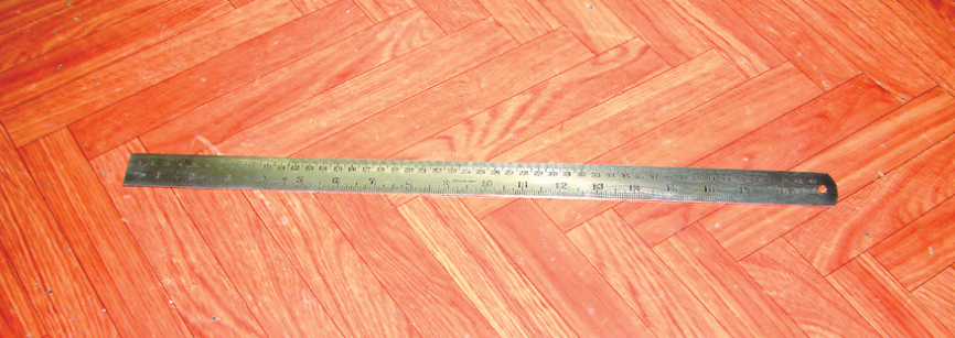

열팽창에 의한 열응력 해석을 하고자 할 때, HyperMesh의 Temperature 패널에서 구현이 가능합니다. 금속자를 가지고 예를 들어 보겠습니다. 아래 그림처럼 금속 자가 바닥에 놓여있습니다. 실내의 온도를 50 °로 증가시키면 금속 자에 스트레스가 발생할까요?
결론부터 말하면, 금속 자에는 Stress가 발생하지 않습니다. 단지 높은 온도로 인한 열변형이 발생하고, 그로인해 팽창만 될 뿐입니다. Stress는 뭔가 변형에 방해가 있거나, 저항이 있을 때 발생하니까요.
