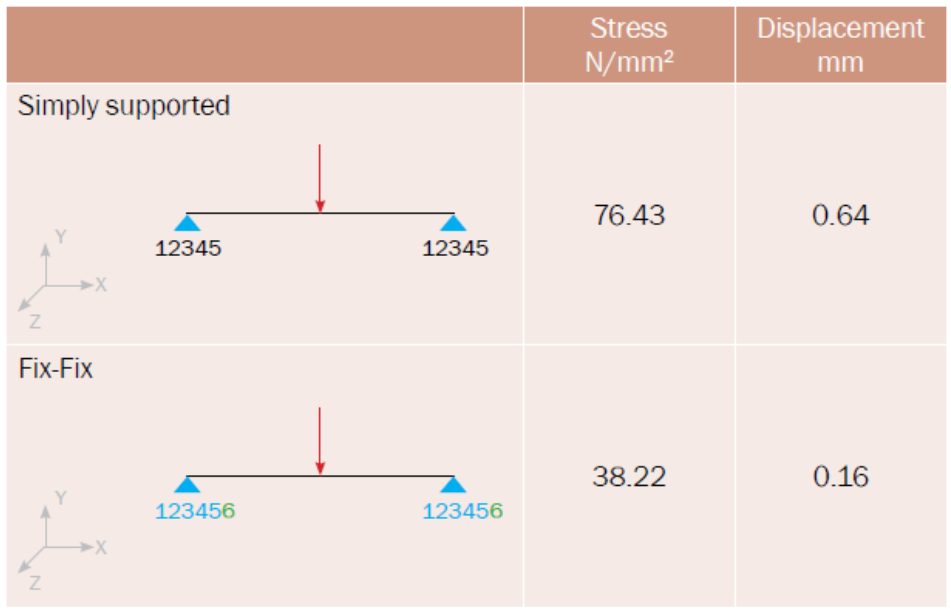

경계조건이 무엇인지 2가지 경우를 통해 비교해 보겠습니다.
1. Simply supported(단순 지지)
2. Fix-Fix(양단고정 지지)
이 두가지 경우를 단순화 시켜보면 아래의 두가지 경우로 나뉩니다.
Simply 과 Fix-Fix의 경계조건의 차이점은 단지 하나의 자유도(6) 입니다.
단순지지의 경우 양 끝단에 1,2,3,4,5 를 구속.
양단고정 지지는 양 끝단에 1,2,3,4,5,6을 모두 구속.

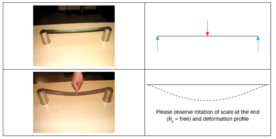

이로 인해 Z축 회전 여부에서 차이가 생기는데요.
예를 들어..단순 지지의 경우 가운데 하중을 주면 보가 굽어지면서 양 끝단의 지지부 쪽이 들리지만, 양단 고정 지지는 가운데 하중을 줘도 양 끝의 보가 꽉 고정이 되어있어서 양끝단의 지지부 쪽이 들리지 않고 고정되어 있습니다.
이러한 차이로 인해 Stress와 Displacement 결과에서 큰 차이가 발생합니다. 단순지지로 설계한 구조물을 양단고정 경계조건을 적용하여 해석하면, Stress 는 2배, Displacement는 약 4배 가까이 차이나므로.. 문제가 되겠죠?
