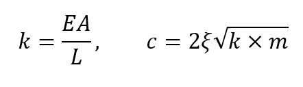

地面とのContact設定のばね定数 k および減衰定数 c は.それぞれ下の画像の式で算出しており,静・動摩擦係数などは文献値に基づいて設定しております.
この式のEは材料のヤング率,Aは接触面積,Lはゴムシートの厚さ,ζは臨界減衰比,mは落下質量になっております.
