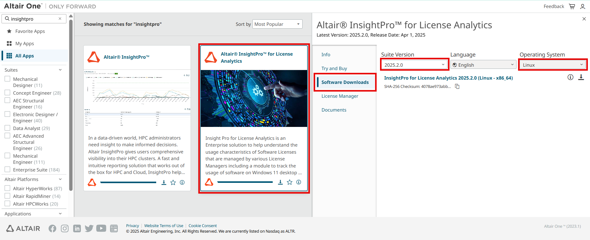

1.Altair One Marketplace(
        https://altairone.com/Marketplace?tab=Download&app=InsightPro+for+License+Analytics
)にログインし、インストールパッケージ(altair_insightpro_lic_<Version>_<Build_Id>.zip)をダウンロードします。

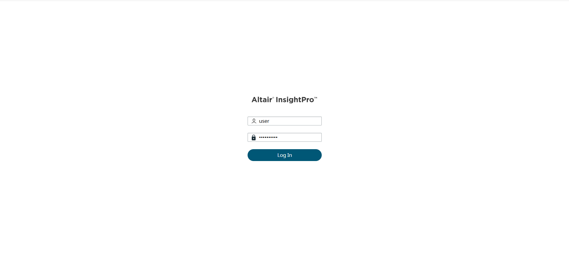

1.InsightProへログイン
ブラウザを立ち上げ、https://<public_ip>:32443/monitor にアクセスし、ユーザー名とパスワードを入力してログインします。

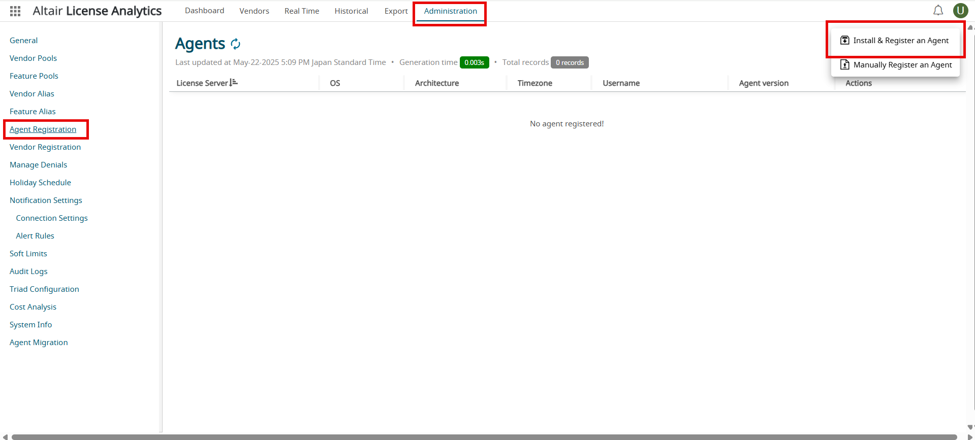

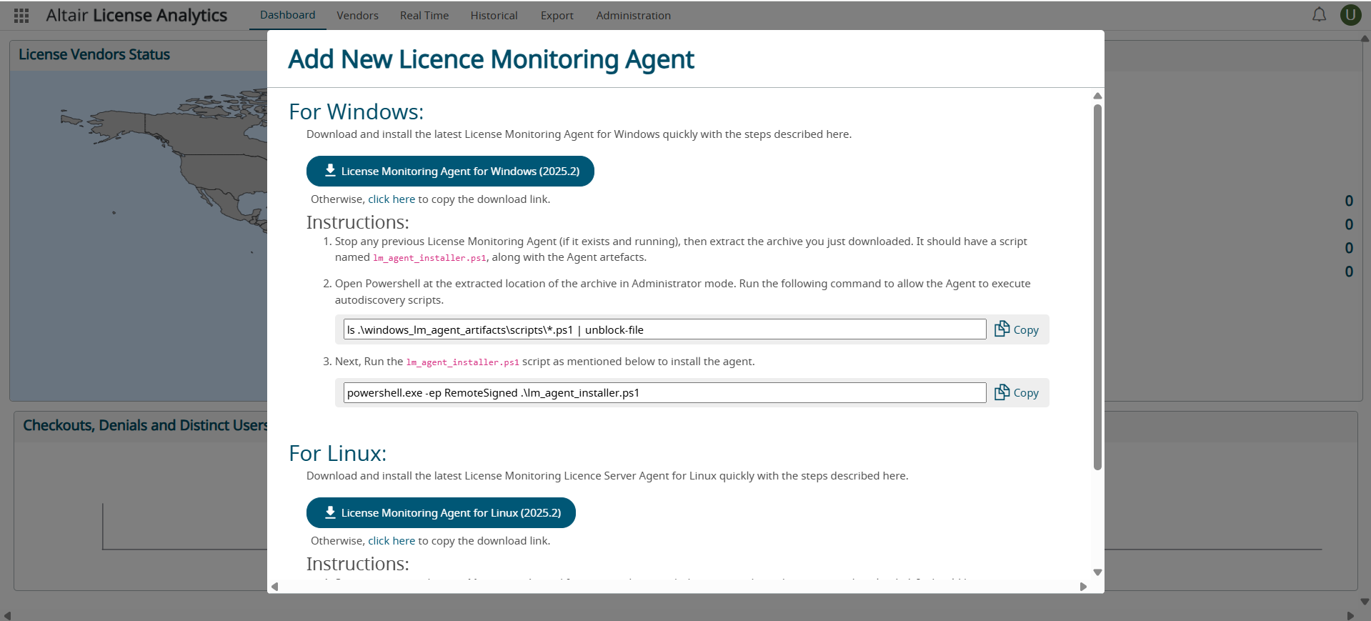

2.エージェントインストーラーのダウンロード
ログイン後、次のような画面が表示されるので適切なものを選択してダウンロードしてください。
ダウンロード画面は「Administration」→「Agent Registration」→「Add an Agent」→「Install & Register an Agent」からも開くことができます。
