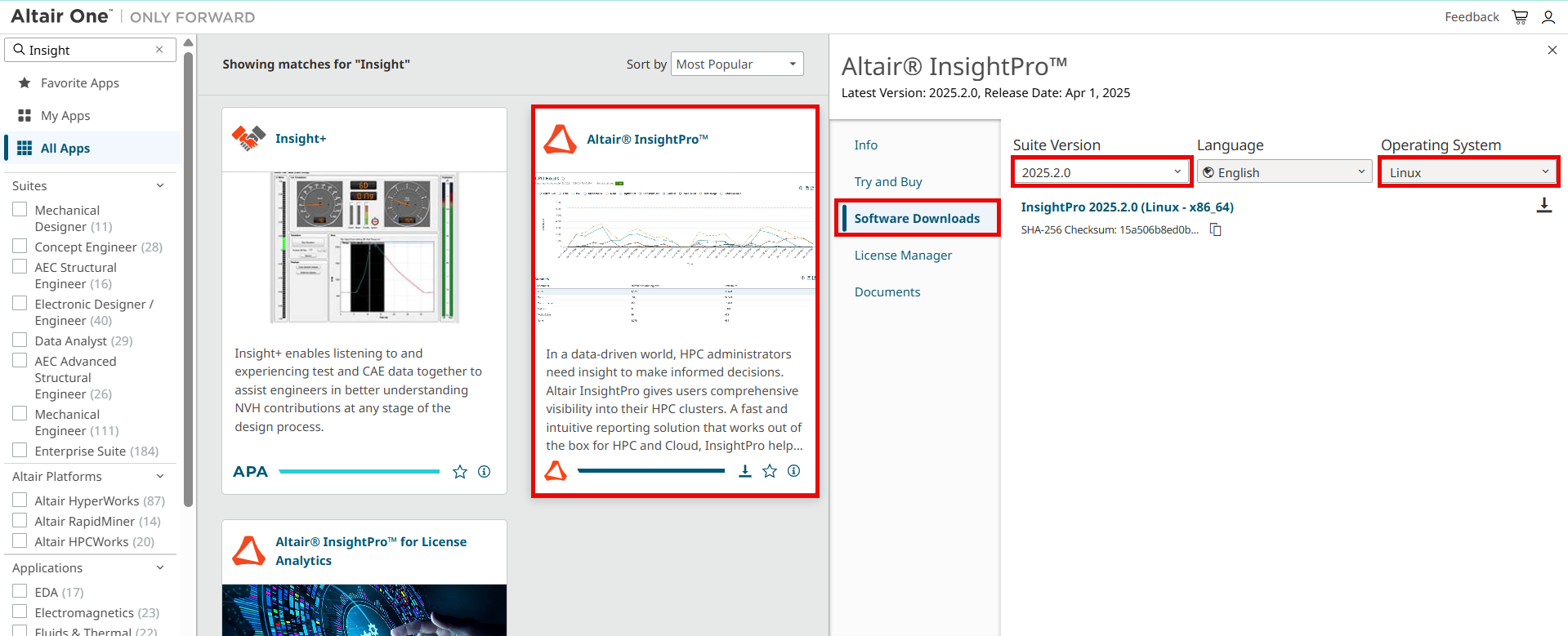

1.Altair One Marketplace(
        https://altairone.com/Marketplace?queryText=insight&tab=Download&app=InsightPro
)にログインし、インストールパッケージ(AltairInsightPro_<Version>_<Build_Id>_<Build_Info>.zip)をダウンロードします。
2.AltairInsightPro_<Version>_<Build_Id>_<Build_Info>.zipを展開し、作成されたdistディレクトリに移動します。

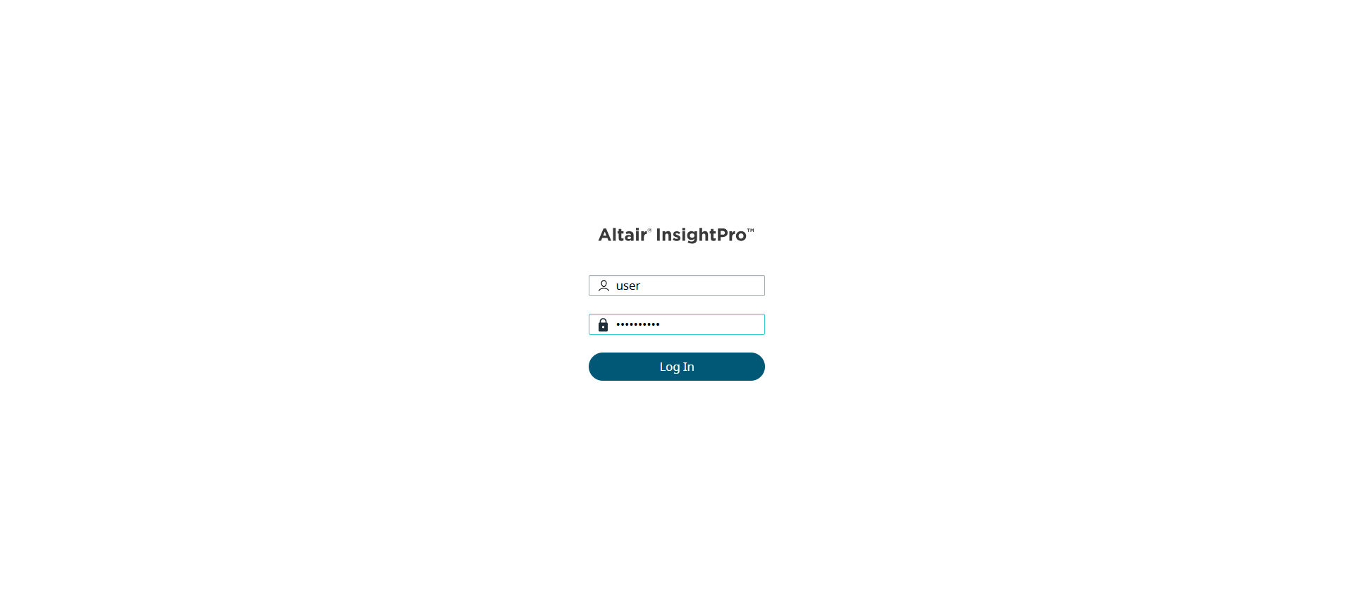

1.InsightProへログイン
ブラウザを立ち上げ、https://<insightpro_server_ip>:32443/insightpro にアクセスし、ユーザー名とパスワードを入力してログインします。

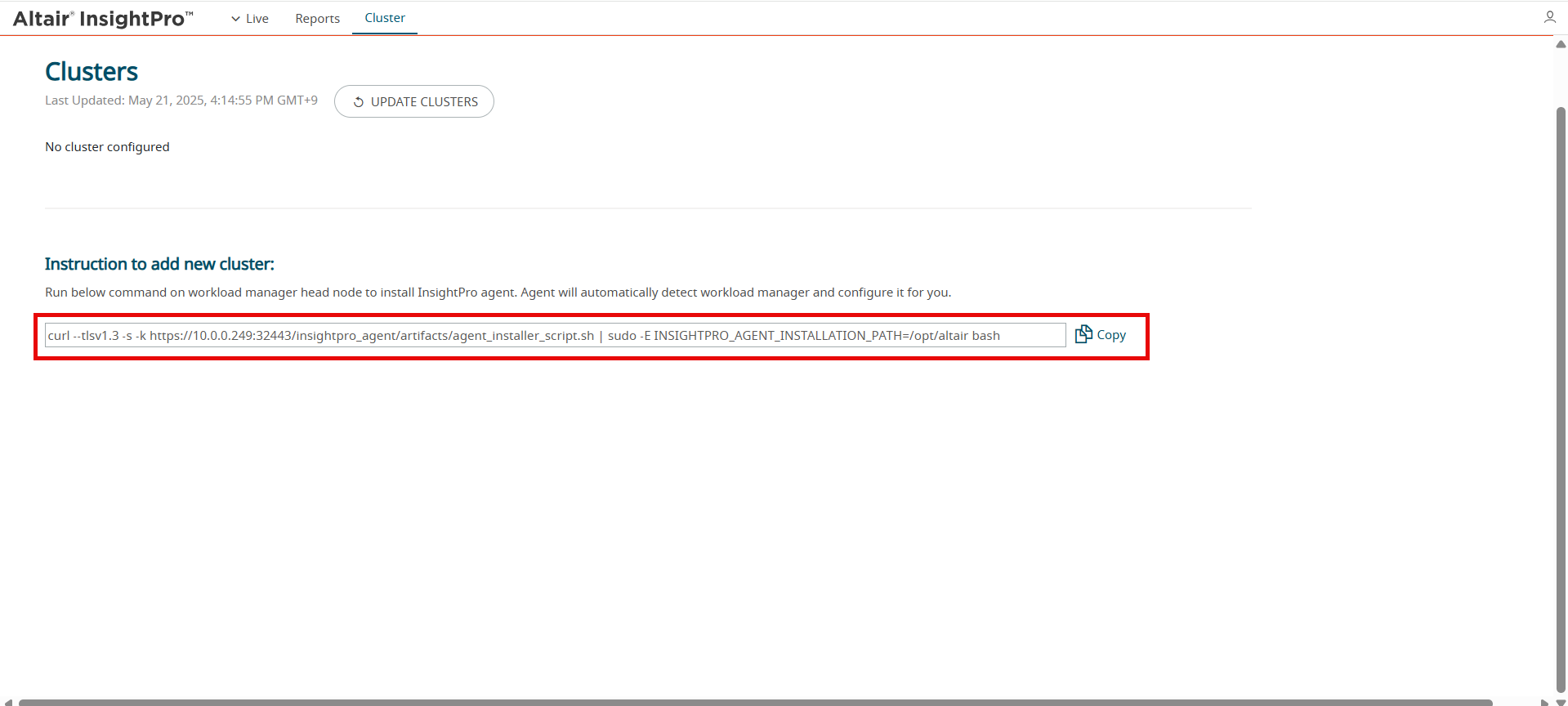

2.コマンドのコピー
ログイン後、画像の赤枠の位置に表示されるコマンドをコピーしておきます。
3.インストール
クラスターとして追加したいワークロード管理サーバーにログインして、コピーしたコマンドを実行します。ログインするユーザーは管理者権限を持っている必要があります。
コマンドを実行することでエージェントがインストールされます。
