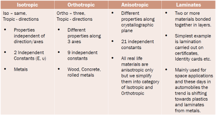

[ Isotropic? Anistropic? ]
지금까지 살펴본 내용은 Isotropic(등방성) Material의 수식입니다. 친숙하죠..?
*Isotropic(등방성) : 모든 결정 방향에 대해 같은 성질을 갖는 다는 뜻.
*Anistropic(이방성) : 재료의 성질이 방향에 따라 다르다는 뜻.
좀 더 나아가서, X, Y, Z의 변형률을 모두 고려하는 Hooke’s Law 전체식은 아래와 같습니다.이방성 의 경우 아래의 식을 사용합니다.  (등방성 재료의 식도 결국은 아래의 전체식을 통해서 얻은 것이랍니다.)
[ Material 분류 ]
* HyperMesh 에서 MAT1(Isotropic), MAT2(anistropic) 등.. Material 카드로 분류됩니다.
