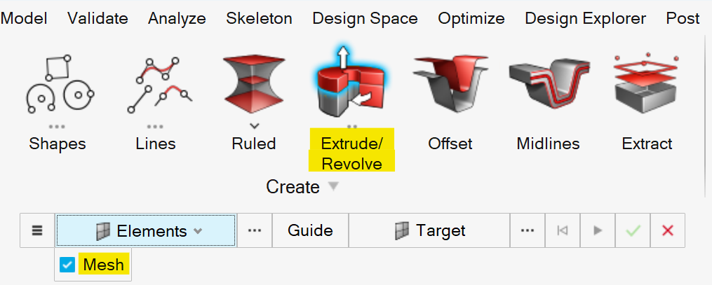

1) Extrude/Revolve
*Topology > Extrude/Revolve
*Mesh 옵션을 체크해야 Hexa Mesh를 생성할 수 있습니다
2D Shell Mesh를 선택한 다음, 방향을 선택하고 Distance를 입력해주면, 입력한 Distance만큼 Extrude해서 Hexa 요소를 생성해 줍니다.
 2D Shell Mesh를 선택한 다음, 회전 방향과 중심각의 크기를 설정해주면, 입력한 중심각만큼 Revolve시켜 Hexa 요소를 생성해 줍니다.
시작 부분의 2D Mesh를 선택하고, 목적지가 될 2D Mesh를 선택합니다. 이때, 요소의 크기, 위치는 달라도 되지만, 요소의 타입과 개수는 같아야 합니다. 그 후 가이드를 지정해주면 선택한 2D Mesh 사이에 Hexa 요소를 채워줍니다.
