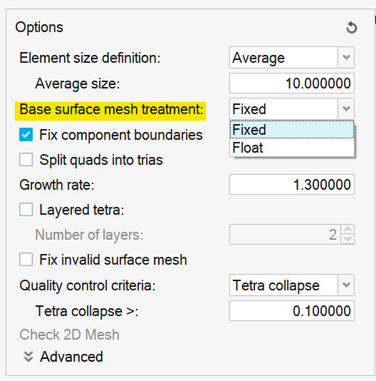

이때, 내부의 Tetra Mesh를 생성하는 두 개의 알고리즘이 있습니다. 겉 면의 2D와 Tetra 요소의 Face를 동일하게 할 것 인지 정하게 됩니다.
1) Fixed trias/quads to tetra mesh
 – 겉 면의 2D 요소의 형상을 그대로 유지하면서 Tetra 요소를 생성합니다.
2) Float trias/quads to tetra mesh
 – 품질이 좋아지도록 겉 면의 2D 요소의 대각선의 방향을 변경하면서 Tetra 요소를 생성합니다 노드 위치는 동일하지만 Shell Mesh와 Tetra 요소의 Face의 대각선 방향이 다르게 생성될 수 있습니다.
