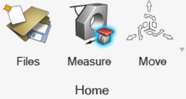

Measure Tool의 위치는 다음과 같습니다. 상단 리본 메뉴 > Measure
[그림 1. Measure Tool]
