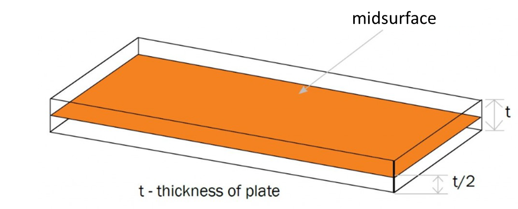

3. 왜 Mid-surface를 따서 Mesh를 해야 할까요?
위에서 본 그림처럼 얇은 판재는 두께를 가진 3D 형상입니다. 굽힘에 따른 Bending 을 표현하기 위해서 두께 방향에는 3D 요소를 최소 5개 이상을 생성해야 합니다. 하지만 두께 방향으로 5개 이상의 정육면체 요소를 생성하려면 요소의 크기가 매우 작아야 합니다.  전체 요소의 개수가 많아지고 시간이 많이 걸립니다.
반면에, Midsurface를 추출해서 요소를 생성해 준 다음 계산을 해도 결과값은 비슷하게 나올 것 입니다. 결과값이 비슷하다면,  2D 요소를 이용하는 것이 효율적이겠죠?

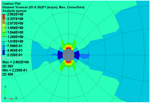

Model 2: 홀 반경에 16개의 Quad 요소를 생성하였습니다. 최대 주응력은 2.602 N/mm^2 가 나왔습니다. (Analytical result는 3N/mm^2 )
동일한 조건이라면 Quad 요소로 Mesh를 생성하는 것이 실제값에 가까운 것을 볼 수 있습니다.

Model 3: 홀 반경에 16개의 Quad 요소를 생성하였습니다. 최대 주응력은 2.602 N/mm^2 가 나왔습니다. (Analytical result는 3N/mm^2 )

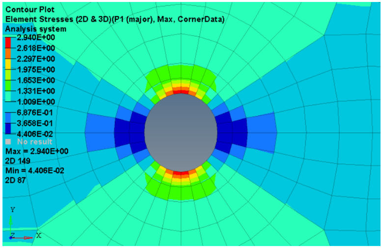

Model 4: 홀 반경에 32개의 Quad 요소를 생성하였습니다. 최대 주응력은 2.940 N/mm^2 가 나왔습니다. (Analytical result는 3N/mm^2 )

첫번째 실험은 Tria보다는 Quad가 결과값이 이론값에 더 근접했습니다.
두번째 실험에서는 Quad의 density가 높아질수록 결과값이 3에 가까워 지는것을 볼 수 있었습니다. 이러한 점을 참고하여 요소를 생성해주시면 될 것 같습니다!
