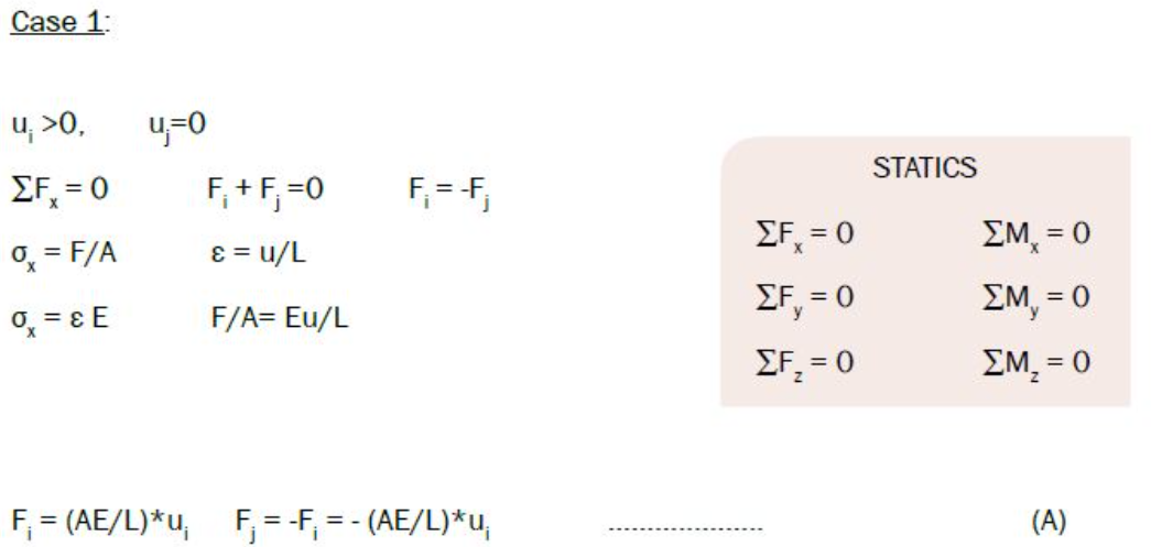

Direct Method (직접법), Variational Method (변분법), Weighted Residual Method (가중잔여법)이 있습니다. 가장 직관적으로 이해가 쉬운 Direct Method로 간단한 1D 외팔보의 [F]=K[U] 식을 유도해 보겠습니다. node는 양 끝 단에 2개(i 노드, j 노드) , 전체 길이는 L, 면적은 A, 탄성 계수는 E 이며, 각각 노드가 가진 자유도는 1입니다.
이렇게 얻은 두 개의 수식을 Matrix 형태로 표현해주면 아래와 같은 형태를 얻을 수 있습니다.
Direct Method는 직관적으로 이해하기는 쉽지만, 프로그래밍이 어려우므로, 프로그래밍이 쉬운 Variational Method, Weighted Residual Method를 사용하게 되고, 복잡한 계산은 Solver가 해줍니다. 이번장에서는 FEM의 용어들과, ‘각 Node에서 계산해서 풀어나가는구나~’ 를 기억해주시면 좋을 것 같습니다!
