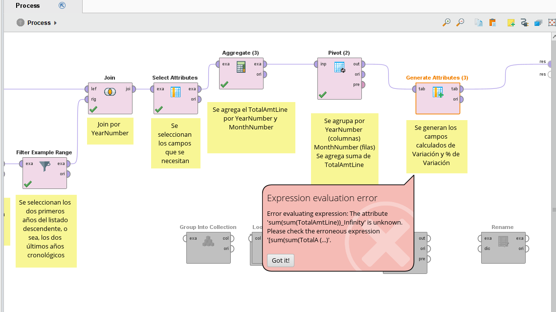

Por favor, alguien sabe si es una limitación de Rapidminer o estoy haciendo algo mal?

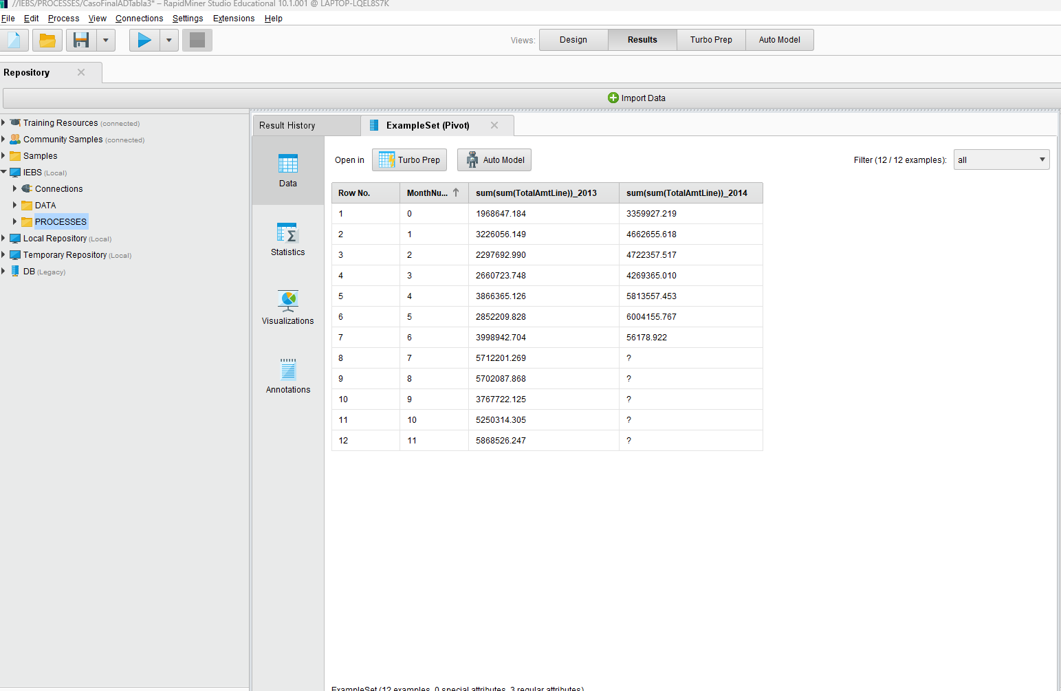

Tengo una tabla, hice pivot para dejar en las columnas los años y a partir de ahí quiero calcular la diferencia entre una columna y otra pero Rapidminer no reconoce esos campos como válidos para hacer los cálculos.
Adjunto pantallas
Tabla después de hacer Pivot

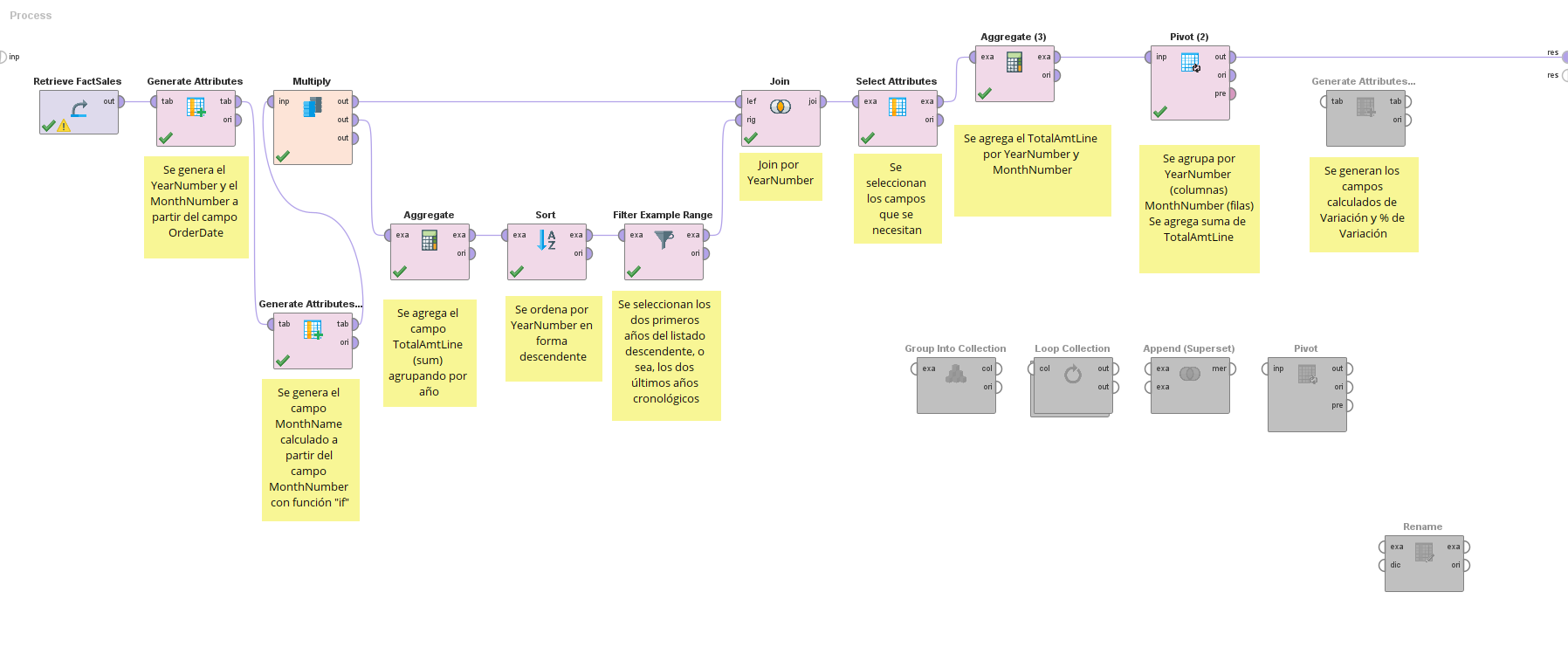

Flujo de proceso realizado
Error al conectar el operador "Generate Attributes", tampoco deja formatear los números del campo ni cambiar el nombre al campo.

    Hi,
    you can try to use the "Process -> Synchronize Meta Data with Real Data" setting, this should populate the Regular Attribute list.
    Greetings,
    Jonas
