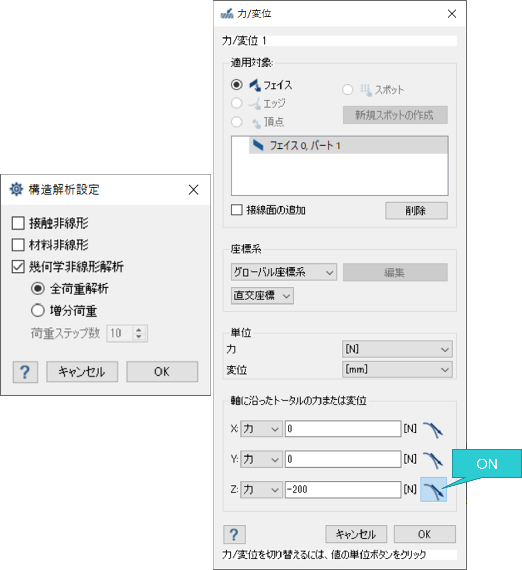

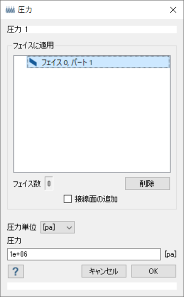

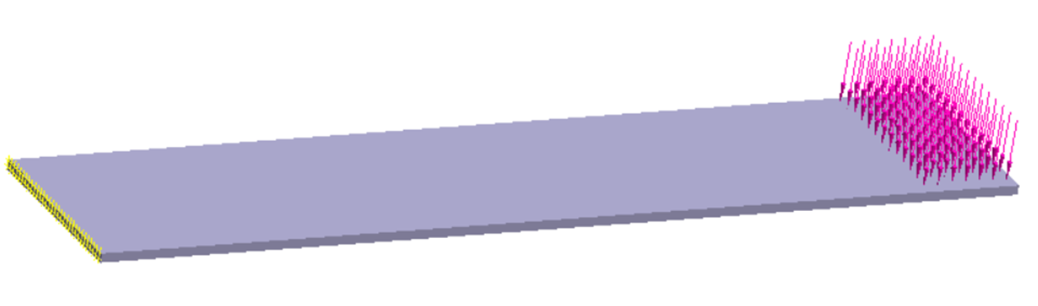

以下のように100x20x1 [mm] の鉄相当の片持ち梁の端に圧力(200N)または荷重(1N/mm^2x200mm^2)が等価になるように与えたときの変形を比較します。
非線形解析では幾何学非線形解析とし、荷重は以下のように追従荷重をONにした場合とOFFにした場合とを比較します。

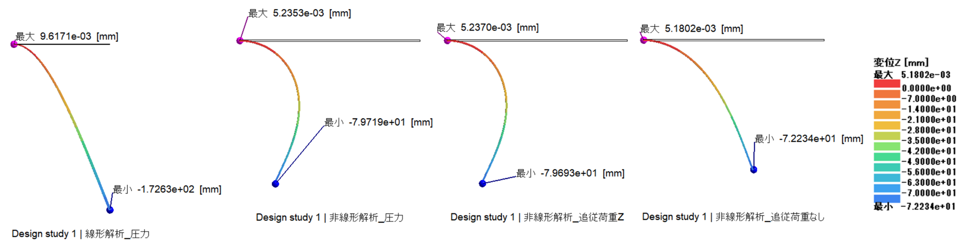

以下は左から線形解析で圧力荷重、非線形解析で圧力荷重、非線形解析で追従荷重、非線形解析で追従荷重なし、Z変位の結果 (倍率1倍)になります。
この結果から、非線形解析で圧力荷重と非線形解析で追従荷重がほぼ同様の結果であり、追従荷重は変形途中の面にも垂直を保つことが確認できました。
また、線形解析と幾何学非線形解析のちがい、非線形解析で追従荷重ありとなしのちがいも確認できました。
