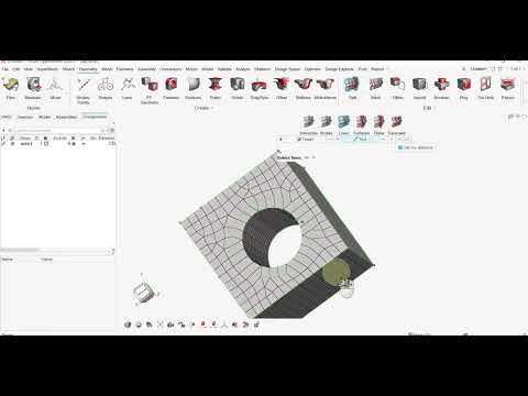

Split 기능 활용하기 1편
Split 기능은 원하는 부위를 여러 가지 entity를 이용하여 자르는 기능입니다.
이번 시간에는 Interactive, Nodes, Lines을 활용하여 관심부위를 자를 방법에 대해 알아보겠습니다.
1) Interactive Mode
- Surface 위에 point 정보를 추가/제거 가능
- point 점을 이어서 surface line 정보 생성 가능
[line 생성 전, point 점을 이어 line 정보 생성]
[line 생성 후, line 기준으로 surface가 split]
2) Node Mode
- Element의 node 점을 사용하여 Surface Split
[Split 전]
[Split 후]
3) Lines Mode
- 기존에 만들어져 있는 line 정보를 선택하여 Line/Surface/Solid Split
- Line을 이용한 Split시 방향 설정 방법
line으로 선택 시 자를 방향으로 지정해주어야 하며 두가지 방법으로 지정하실 수 있습니다.- 벡터를 이용한 방향 설정 : 벡터의 화살표 끝 핸들을 이용하여 지정할 수 있습니다.
또한 x, y, z 벡터 방향 값을 입력하여 설정하실 수 있습니다. - Panel 기능을 이용한 방향 설정 : Plane 방향을 지정하고 D(Distance 값)/x,y,z 값을 입력하여 방향 설정이 가능합니다.
자세한 사용 방법은 아래 동영상을 참고부탁드립니다.
